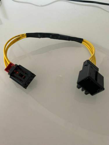

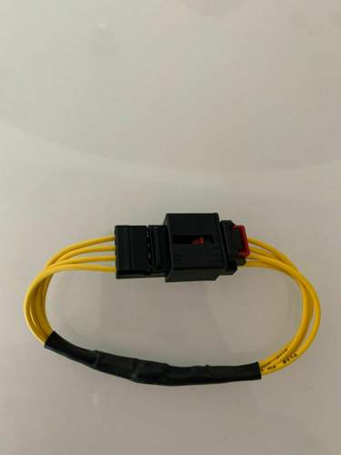

Habe einen Umpoladapter abzugeben für den Subwoofer. Abholbar in Neu-Isenburg bei Frankfurt.
20€.
Bastelt die noch wer zusammen? Ich hab einen Kabelsatz den ich günstig abdrücken kann. Gruß
Ja, ich fertige die. Aber mit hochwertigen, feinadrigen Silikonleitungen für 15 Euro inkl. Versand. :D
Kann mir jemand erklären wofür das ist?
Zum Umpolen vom Subwoofer im SB. Das ist ja ein bekannter Audi-Designfehler.
@Twinni schrieb am 22. März 2021 um 11:24:48 Uhr:
Kann ich so bestätigen. Hab das Teil allerdings etwas zweckentfremdet, da hängen jetzt die Lastwiderstände für den ehemaligen dran ;)
:D:D:D
Feinadrig :confused: und ich dachte immer "je dicker je besser" :D
Das gilt für Gleichstrom. Je höher die Frequenz, desto wichtiger ist eine große Oberfläche. Meine Kabel sind zwar nur 1mm² dick, bestehen aber aus 168 Einzellitzen. :)
@Twinni schrieb am 22. März 2021 um 23:07:53 Uhr:
So geht Elektrotechnik :cool:

Heute Twinnis Adapter angesteckt und was soll ich sagen...
Das Update damals beim :-) hat ja schon was verbessert aber jetzt ist das Grinsen vollends angekommen.
Verschiedene Genres angespielt, alle top.
Noch mal vielen Dank Twinni, für Leute wie mich, die nicht gern sowas selber anfassen, die Rettung :-D

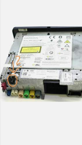

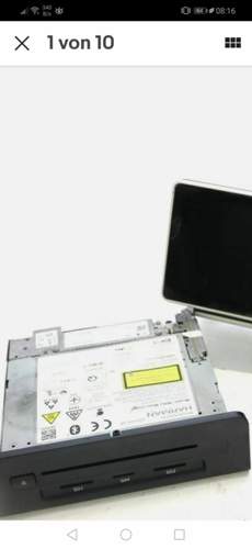

Guten Morgen, Zusammen, kann mir jemand Auskunft geben, wo sich der Antennenanschluss am MMI Navigation Plus befindet? Ist der am Navi selbst im Handschuhfach oder woanders? Könnte das dieser Anschluß Bild 1 sein? Falls ja, kommt man da dran, ohne das Navi aus dem Handschuhfach auszubauen? Habe mal 2 Bilder angehängt. Bin für Tipps dankbar.. Danke
Antennenanschluß wofür: GPS, DAB, UKW, Standheizung, Telefon ...?
Den Rechner kann man doch ganz einfach raus ziehen. Ohne Ausbau wirds nix.
@DVE schrieb am 5. April 2021 um 08:31:18 Uhr:
Oh sorry... UKW Anschluss... Gehe mal davon aus, dass es bei den Rechnern Unterschiede bei den Anschlüssen gibt, ob man DAB mitbestellt hat oder nicht. Oder haben alle Rechner einen DAB Antennen-Anschluss?
