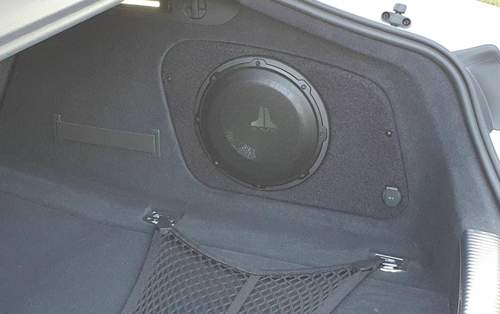

Habe ein 2017er Sportsback seit knapp 5 Monaten und war auch extrem enttäuscht von dem Sound.
Vor allem weil ich vorher den 2016er A4 hatte mit der gleichen Anlage und der Sound, vor allem der Bass eigentlich sehr gut waren.
Ich bin mir unschlüssig ob hier Audi bzw. B&O einen riesen Fehler eingebaut hat oder ob das nur bei mir so ist, aber das System war definitiv falsch angeschlossen bzw. falsch konfiguriert.
Ganz einfach nachzustellen…
Symptom
Höhenregler 50%
Bass 50%
Subwoofer 0%
Jetzt hat man auf dem Fahrersitz einen relativ ausgeglichenen Sound, Bass ist normal, macht man zu laut fangen die Türen an zu scheppern.
Dreht man jetzt langsam den Subwoofer Regler auf passierte folgendes:
0 – 50% der Bass vorne wird weniger
50 – 100% aus dem Kofferraum kommt ein matschiges Bass wummern.
Bewegt man jetzt aber seinen Kopf Richtung Lenkrad dann wird der Bass immer stärker, mit dem Kinn auf der Hupe hört es sich gar nicht so schlecht an.
Das ist ein klassischer Fall von Auslöschung, die Bass Frequenzen bzw. Schallwellen schlagen in exakt entgegengesetzter Ausrichtung wie der Subwoofer auf Kopfposition aufeinander.
Das gehört zum kleinen 1x1 der Hifigeschichte dass man genau sowas verhindern muss.
Jedes 50€ Nachrüstradio hat dafür eine Option den Subwoofer um 180° zu drehen und somit die Schallwellen passend auszurichten.
Eine 180° Drehung der Schallwellen kann entweder durch eine Einstellung in der Software gelöst werden oder aber die simple und einfache Lösung, dass man die Lautsprecher Kabel umdreht.
Also + und – auf den jeweiligen anderen Platz stecken.
Damit wird die Schwallwelle um exakt 180° verlagert und es kommt somit zu keiner Auslöschung mehr.
Also heute mal das Werkzeug geschnappt, den zierlichen Subwoofer ausgebaut und die Pole umgelötet...
Ich hatte zugegebener Maßen nicht mit viel Unterschied gerechnet aber der Unterschied ist einfach der Wahnsinn!
Plötzlich hat man einen absolut präzisen und kräftigen Bass und kann vor allem eben den Bass in den Türen und den Sub kombinieren.
Hatte vorher immer den Subwoofer auf 0% laufen.
Bleibt das Türen rappeln welches einfach auf den Leichtbau zurückzuführen ist… rappeln der Verkleidung kann man eben nur mit Gewicht entgegenkommen, da wird natürlich immer mehr gespart.
Das meiste von den störenden Geräuschen in den Vordertüren kommt aber aus dem Ablagefach Richtung Heck raus… hier hilft es einfach Gewicht in das Fach zu packen.
Also z.B. kleine Sand oder Bleisäckchen.
Zusätzlich dazu kann man dann noch die Bässe zurück drehen und lieber den Sub etwas mehr aufdrehen.
Habe aktuell 55% Höhen, 40% Bass und Sub zwischen 40-80% je nach Musikrichtung.
Der Unterschied ist wirklich der Wahnsinn im Gegensatz zu vorher mit der Auslöschung.
Kann jemand die gleichen Symptome nachvollziehen oder war mein Sub einfach ein Montagsgerät und falsch verkabelt?
Sollte jemand noch das exakt gleiche Problem haben, dann lieber einfach Hand anlegen und die 30min investieren statt zu meckern. 😉
Sollte das wirklich so Standard sein und alle haben das, dann hat Audi und B&O echt keine Ahnung von Hifi…
Ich befürchte dann dass die eventuell einfach den gleichen Verstärker mit den gleichen Einmessungen vom A4 verbaut haben und nicht das abgeflachte Heck mit einberechnet haben.
Die leichte Änderung in der Karosserie reicht schon aus damit die Schallwellen ein paar ms länger oder kürzer brauchen und somit eine Auslöschung entsteht.
Kann das Problem jemand bestätigen und es exakt so nachstellen?
Achja alle anderen Effekte sind komplett deaktiviert wie man es eh halten soll wenn man auf Musikqualität steht.
Also kein 3D, Fokus auf alle und den Fader/Balance genau in der Mitte.
Achja der Subwoofer hat 2 Treiber/Spulen, also 4 Kabel, es müssen natürlich beide gedreht werden!
Fazit: 30min Aufwand, 0€ investiert und den Klang um gefühlt 300% verbessert.

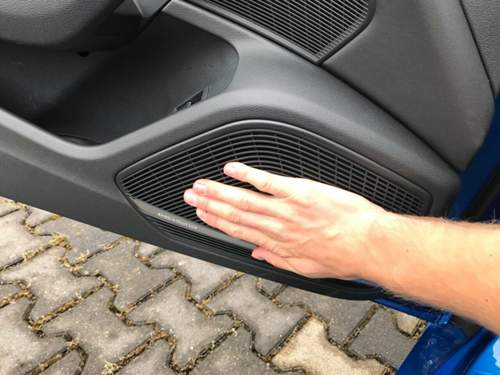

Das gescheppere ist nicht Normal,vorallen nicht wenn es von Hinten kommt.Da wird irgend was "Verzerrt"!Mal mit anderen Titeln probiert?Ich würde beim 🙂vorbeischauen...
Ich bekomme am Montag mein Cabrio. Da werde ich das auch aus Testen
@mauritzki schrieb am 18. März 2021 um 07:55:33 Uhr:
Nicht bei allen, wenn ich SWR4 reinmache, hab ich das natürlich nicht, da kaum Bässe bei der dort gespielten Musik, aber sobald es mehr in Elektro oder Hip-Hop geht, scheppert es wieder. Mal mehr, mal weniger.
Hilft alles nichts, um den 🙂 komme ich wohl nicht drum herum.
Hallo nochmal, ich habe nun noch ein weiteres Video gemacht, ich dem ich an Bass- und Woofer-Einstellung etwas gespielt habe, das Ergebnis ist fast das gleiche, das Scheppern wird weniger, jedoch ist dieser verzerrte Klang, wie @mauritzki es treffend beschrieben hat, immer noch da. Ich vermute, dass der Lautsprecher im Eimer ist.
Moin genau dasselbe Problem hatte ich auch. Der Bass war defekt. Das wurde dann bei mir auf Garantie ausgetauscht. Dazu gibt es wohl eine Anweisung von B&O, dass die komplette Seite also vorne und hinten ausgetauscht werden, damit es keine Störung zwischen alten und neuen Lautsprechern gibt.
Geh mal richtig mit deinem Ohr einmal an den Lautsprecher (wirst du nix feststellen) und dann einmal darunter an den Bass dann merkst du wie das scheppert. Du kannst es noch weiter provozieren in dem du im MMI Bass und Subwoofer weiter aufdrehst.
