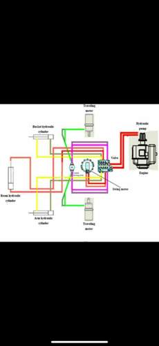

Hallo Leute,
Kennt sich jemand mit der Technik eines Baggers aus?
Meine Frage wäre welches Bauteil für die Feinfühligkeit der Steuerung ist oder ob es mehrere Bauteile sind ?

Also jetzt einmal aus der Praxis: Kannst Du den Vorsteuerdruck irgendwo messen. Die Schläuche von Deinem Rechten Hebel verfolgst ob da irgend wo ein Anschluss ist. Der Bagger ist ja nicht mit Gestänge (mechanisch) vorgesteuert oder ? Der Vorsteuerdruck wirkt direkt auf den Schieber für Hubzyl./Arm wenn da irgendwas klemmt im Hebel dann kommt das Öl am Schieber ruckartig an. Das kann eine Ursache sein. Es kann auch sein das eine Feder im Vorsteuerhebel gebrochen ist. Macht der Bagger das auch im kalten Zustand ? Heb den Arm hoch und lass Ihn in der Luft stehen sinkt Er schnell ab ?

Also geht um einen kleinen China Bagger 1 Tonne denn ich mir neu gekauft habe. Er hat jetzt gerade mal 35 Betriebsstunden. Das Ding läuft wunderbar besser als gedacht ,hat Kraft bin so im Großen und Ganzen sehr zu Frieden. Das einzige was mich manchmal stört ist dass er „ausschlägt“ also das manchmal nicht geschädigt läuft
Inwiefern meinst du das das mit dem absenken. Optisch sinkt er garnicht also mir ist so wenn er an ist und ich denn arm oben habe nichts aufgefallen.
Oftmals spielt die Qualität der Steuermodule eine große Rolle.
Besonders bei Minibagger geht viel über den Preis.
Zwei meiner Freunde haben jeweils einen Radlader (mittlere Größe) und einen Hoflader (klein). Der Radlader hat klasse Steuerventile, zart und seidenweich kannste mit der Spitze der Palettengabel ein Feuerzeug anmachen. Der Hoflader ist ruppig, man braucht viel Gewöhnung und Gefühl. Besonders wenn du von einem absteigst und auf den anderen aufsteigst, ist der Unterschied massiv.
Oft sehe ich Minibagger-Fahrer, die haut es fast vom Sessel, so ruppig ist das Teil. Ich schiebe das auf die Qualität der Steuerventile. Da wirst du nicht viel ändern können.

Mir ist aufgefallen das er im kalten Zustand sanfter ist als im warmen. Woran könnte das liegen ?
Die Viskosität des Öls ändert sich mit der Temperatur.

Nein noch nicht mache die Feinfühligkeit durch geschmeidigere Bewerbungen. Werde im Frühling mal Hydrauliköl wechseln mal schauen ob es etwas besser wird.
@kiko1994 schrieb am 7. März 2022 um 15:16:53 Uhr:
Probier mal folgendes: Starten den Arm hoch heben ca. 2 m über den Boden den Hebel loslassen dann sind beide Schieber in der Neutralposition und der Arm muss 2m über dem Boden stehen bleiben. Sinkt der ARm ab hast eine Lekage im System. Sinkt er nicht ab dann gibt es nur eine Möglichkeit das ruckeln los zu werden. Zwischen dem Schlauch vom heben und dem hebel schraubst eine Drossel mit ca 0,8 Bohrung rein. (Doppelnippel) das musst halt ausprobieren kannst auch mit 0,5 beginnen und immer weiter aufbohren bis das gewünschte Ergebeniss da ist. So habe ich das früher gemacht. Die heuteigen bagger haben diese Probleme nimmer entweder proportional vorgesteuert oder Top verarbeitet Schieber.

Ok jetzt hab ich das verstanden aber was soll das mit der Drossel bewirken ?
@kiko1994 schrieb am 14. Februar 2023 um 13:05:35 Uhr:
Dadurch wird die Bewegung langsamer und gleichmäßiger, mache ich z.b. bei Anbaugeräten wie Greifer.
