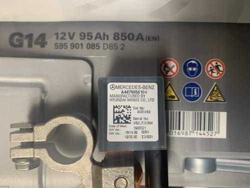

Genau,
A447905010464 passt, hab ich auch bestellt und verbaut.
Danke für Eure Information.
Gruß André
Ich hab nur die Batterie gewechselt, ohne IBS.
Bei mir funktioniert jetzt alles 1A. Die alte Batterie war innerhalb von 3 Tagen auf 40% gefallen, die neue bleibt standhaft zwischen 80% und 95%. (Fahrstecke Mo-Do 2*70Km am Tag)
Im August geht der Karren sowieso zurück, da spare ich mir das Geld für den IBS.

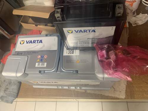

Da bei mir nun auch die Meldung "Backup Batterie Störung" öfters kam und zum Schluss auch noch "Störung Spurhalteassistent" und alles was damit zusammen hängt, habe ich beide Batterien samt IBS gewechselt.
Hatte vorher beide neuen Batterien geladen. Sollte nun erstmal wieder alles tip top sein.
Gruß Matthias

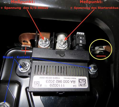

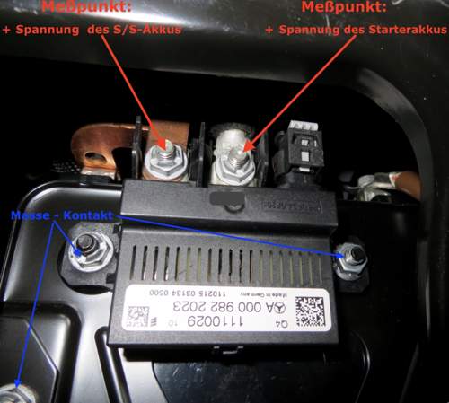

Mein Vorschlag zur Fehlersuche:

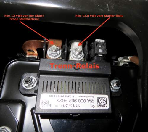

Im Motorraum an die Starthilfspunkte ein Ladegerät hängen -z.B. CTEK 5 o. 7 .o. 10
dann nach einer halben Std. am Trenn-Relais (siehe mein Bild) die Spannungen messen:
die rechte Schraube sollte dann - genau wie am Starthilfspunkt mind. > 14 Volt betragen. (Ladespannung)
Die linke Schraube sollte mind. genauso viel Spannung (> 14 Volt) eher noch paar Zehntel mehr anzeigen.
Wenn du dann das Ladegerät abklemmst, wird die Starterakkuspannung sich auf volle Ruhespannung mind. 12,8 bis 12,9 V einpegeln.
Die Spannung der li. Schraube (S/S-Stützakku) sollte dann n i c h t innerhalb der nächsten Std. und Tage (Parkzeit) < 13,0 Volt abfallen.
Erklärung:
Die Starterbatt. hat ständig die Last vom Ruhestrom (11 mA bis teilw. sogar 40 mA ) anliegen, während der S/S-Akku völlig lastfrei durch das Trennrelais stromlos geschaltet ist.
p.s.: vor und während der Messung sollte mögl. nicht die elektr. Heckklappe o. die el. Seitentüren bewegt werden, weil die 10.000 mA den Starterakku hoch belasten u. die Ruhespannung mind. auf 12,4 absackt.
Die Spannung vom kl. S/S-Stützakku sollte dagegen i m m e r bei idealen 13,0 Volt stabil anzeigen - unabhängig wie weit der Starterakku belastet absinkt.
Die Spannungen am besten mit Multimeter ermitteln, weil der Bordcomputer ständig 7.500 mA zieht, wenn er anzeigen muß !!!

Bestimmt das Dicke Massekabel fallen lassen und dann vergessen anzuschließen.
Richtig, Fehler passieren tägl., aber dann sind am li. Pluskontakt die gewünschten mind. 13,00 Volt
nicht vorhanden - wenn der Minuspol vom S/S vergessen wurde anzuklemmen.
Stütz-Srom > 50 A
Kabel sind alle angeschlossen, es hat ja die erste Zeit auch funktioniert.
Habe gestern morgen Landstrom angeschlossen und am Abend im Bordcomputer BN84 und BN0, in der Westfalia Bedieneinheit stand 14,4V.
Am Trennrelais links 13,3V und rechts 12,7V.
Werde heute Abend noch mal messen und ein Ladegerät im Motorraum anschließen und dann mal messen.
Danke erstmal für die Infos, werde weiter berichten.
