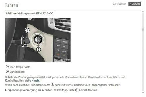

Ich habe Keyless Go, Schlüsselstellung 2 wäre bei mir also 1x Drücken ohne Betätigung der Bremse (dann startet er nicht) oder?
Hatte mal Keyless Go in einer C 204, kann aber nicht mehr sagen wie es da war, jedenfalls bei mir bleibt dafür die Zündung aus!
Einfach testen, wenn man OK schneller drückt fragt er nach Tageskilometrrückstellung das ist dann Falsch.

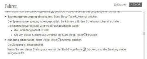

Bei Keyless-Go müsste es 2x drücken sein (ohne Bremse betätigen).
1x drücken - Spannung einschalten
2x drücken - Zündung einschalten
Edit: Bilder sind aus der BA vom CLS, ist beim W/S212 genau so...
Keyless-Go 01
Keyless-Go 02
