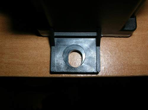

Hallo zusammen, hab seit 2 Wochen ebenfalls die Meldung. Da die Sicherungen alle ok sind habe ich mir den Spannungswandler (...2809) gebraucht und offensichtlich überarbeitet bei EBay bestellt. Gestern bekommen , direkt eingebaut und wie noch alles zerlegt war ausprobiert, Ergebniss, die Meldung ist immer noch da. Meine Vermutung ist, dass das bestellte Teil wohl ebenfalls defekt ist, also habe ich den alten Spannungswandler wieder eingebaut und alles erstmal wieder zusammengebaut.
Da sind viele im Netz, auch von dem Link oben...der verkauft die zwar als Lagerware, aber die waren meiner Meinung nach schon mal eingebaut. Der Erste den ich eingebaut hatte war auch defekt, riecht man auch wenn man die Nase dran hält (ausgelaufenes Elektrolyt).
Jetzt hat der Händler mir ein weiteres Teil zugeschickt, da ist an der oberen Nase der Abdruck der Schraube erkennbar. Das gleiche war auch beim ersten Teil so, sind halt jetzt 2 Abdrücke drauf vom 2. Mal einbauen bei mir. Und das kommt nicht vom Lagern, auch wenn es in einer "Wühlkiste" war. Der Abdruck (siehe Bild) kann nur kommen, wenn es eingebaut war!
Schaut mal drauf...
Auch wenn das 2. jetzt funktionieren sollte, werde ich es nicht mehr einbauen, denn ein gebrauchtes möchte ich nicht. Wer weiß wann das dann kaputt geht - ich hab mir jetzt für 169€ eins mit der aktuellen Teilenummer (A2059053414) im Mercedes ET-Shop gekauft und werde das einbauen.
