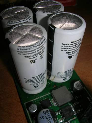

PGMF1
Also zuerst die Seitliche verkleidung abnehmen an der auch das Türchen zum Sichwrungskasten düran ist rausnehmen. Es ist bloß geclibt. Dann die beiden vorderen Schrauben vom Beifahrersitz entfernen. (Haben einen Torx ähnlichen Kopf, ging aber problemlos mit ner 10er Nuss)
Dann habe ich den Boden vorsichtig rausgezogen. Also aus dem Fahrzeug raus gemacht damit genug Platz vorhanden ist und es nicht stört.keime Angst, geht leichter rein als man denkt.
Dann die obere Verkleidung entfernen (die unter dem Handschuhfach). Die ist mit einer Schraube fest, der Rest ist geclibt.
Jetzt noch die 3 Muttern von der Fussstütze entfernen und die anschließend rausholen.
Das Teil tauschen und anschließend alles wieder zusammenbauen.

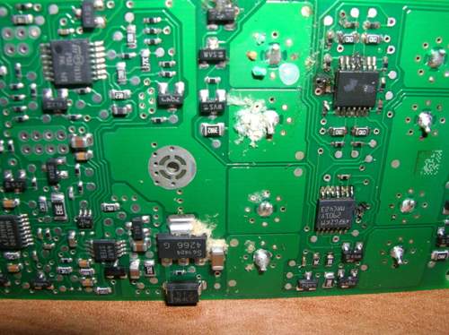

Ich habe den Wandler Mal geöffnet und dabei gesehen, dass ein Kondensator ziemlich dick geworden ist und ausgelaufen war. Das hat wahrscheinlich der Elektronik nicht gut getan. SMD Bauteile sind korrodiert.
Kann also sein, dass da im Stromlauf vor dem Spannungswandler noch mehr kaputt gegangen ist.

Durch den ausgelaufenen Kondensator hat wie schon vermutet die Elektronik Schaden genommen. Diese hat dann einen Kurzschluss verursacht und die Sicherung 448 zum schmelzen gebracht.
Wer also keinen Erfolg mit dem Ersatz des Spannungswandler hat, sollte in jedem Fall die Sicherung 448 ( beim S205 im Kofferraum für die Parkbremse zuständig) prüfen.

hm...hab den Spannungswandler getauscht und auch die Sicherung 448 geprüft und trotzdem hab ich die Meldung noch im Display!?
Ich hab schon die Befürchtung, dass die Teile aus dem ebäh-Link doch nicht so neu sind wie der Händler beschreibt🙄
EDIT: der alte war definitiv hin.. (siehe Bilder)
Ich habe das 45euro Teil von Amazon seit einigen Tagen verbaut und funktioniert wieder alles.
Das alte war auch sicher hin, ein Bauteil auf der Platine ist abgebrannt.
