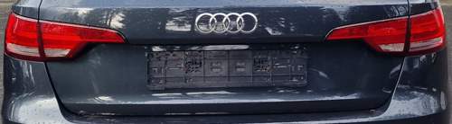

Hallo, gibt es eine Möglichkeit die Rückleuchten mit Glühlampe auf LED Leuchten umzubauen?
Ich dachte so an einen einfachen Austausch...oder vielleicht mit Adapterkabeln ähnlich B8 Facelift?

Ja geht problemlos
@christian-88 schrieb am 21. September 2022 um 21:22:12 Uhr:
Habe auch Interesse die LED Heckleuchten bei meinem MJ 18 Avant zu verbauen.
Mein BCM2 hat die die TN 8W0 907 064 DC. Demnach müsste dieses dynamische Blinker unterstützen?
Bei Audi selbst habe ich jetzt die Adapterkabel 8W9052400 bei weitem am günstigsten gefunden mit knapp 90 € inkl. Aktivierungsdokument.
Reicht hardwareseitig dieser Kabelsatz iVm einem gebrauchten Satz Rückleuchten?
Kann ich mir den Weg zum freundlichen sparen, wenn ich mir den Datensatz mit VCP selber einspielen lasse?
Habe ich etwas vergessen?
Jou, Leitungssatz passt und Datensatz reicht aus.

Mein komfortsteuergerät ist Teilenummer : 8W0907063BC
Also ich würde die dynamischen Indikatoren nicht haben, aber es spielt keine Rolle.
Wenn ich die folgenden Teile kaufe, wird alles funktionieren?
Links außen : 8W9945069 oder 8W9945091
Rechts außen : 8W9945070 oder 8W9945092
Links innen : 8W9945075 oder 8W9945093
rechts innen : 8W9945076 oder 8W9945094
Adapterkabelbaum : 8W9052400
Es kann auch sein, dass etwas codiert werden muss
Danke
@anona
Datensatz muss eingespielt werden

Für die FL RL muss aber das Komfortsteuergerät und die ganze Verkabelung geändert werden. Zudem muss es neu parametriert werden. Die FL-RL sind ein "Sub-Steuergerät" vom BCM2, die vFL RL sind normale Led RL
Ich habe bei meinem A4 Avant die LED-Rückleuchten nachgerüstet. Leider funktionieren die Blinker nur statisch.
Verbaut wurde der originale Adaptersatz. Steuergerät ist das 8W0907064C.
Parameter wurden per VCP auf das Steuergerät geflasht.
Muss noch etwas codiert werden oder kann das Steuergerät, obwohl überall als kompatibel angepriesen, kein dynamisches Blinken?
Das wird mich auch interessieren od das STG mit dem Index AC dynamische Blinker unterstützt.
ja
@phenx: Audi Methode oder sonstige?
Wenn Audi: es gibt eine geführte Funktion über ODIS (Freundlicher) wegen den Blinkern
