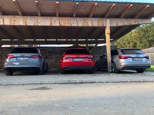

Gibt es ein Vergleichsbild zwischen den LED Rückleuchten vor 2018 und den kirschroten, abgedunkelten LED Rückleuchten die beim A4 B9 ab Mitte-Ende 2018 verbaut wurden? Ich würde gerne mal den Unterschied des Tönungsgrades sehen. Hat da jemand was von euch?
Damit kann ich dienen.
Der B9 in der Mitte ist ein Blackpaket MJ18 mit den dunklen Leuchten, rechts ist MJ17 mit den helleren Leuchten.

@die_null schrieb am 27. Juni 2022 um 07:48:52 Uhr:
Der Unterschied ist schon deutlich sichtbar. Ist das real auch so? Denke die dunklen würden im silbernen auch besser aussehen. Aber die Frage ist, ob man ca. 650 für neue bezahlt (dunkel, Magneti Marelli - Audi) oder eben nur 350 für gebrauchte normale, nicht abgedunkelt.

Ich würd die dunklen nehmen. Es sieht einfach edler aus.
Kommt auf die Farbe an
