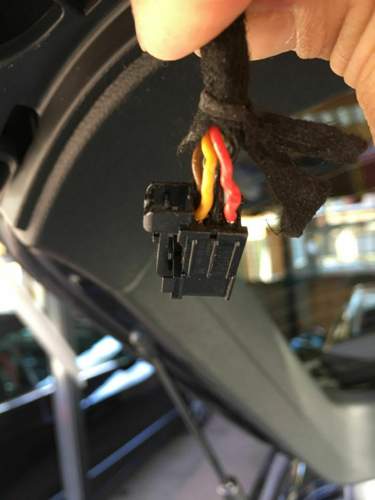

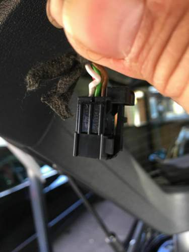

Hier nur provisorisch reingesteckt

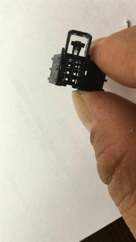

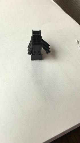

Habe bei Audi den passende Stecker bestellt,leider ohne pins(s.bilder).habe die Spannungen auch gemessen,alles da:rückwärtslicht,Hecklicht,aber keine Blinklicht von innen links,reclhts komplett,aber keine dynamisches blinken.steckverbindung scheint nicht i.O. zusein.
Kann jemand mir die pinbelegung durchgeben bzw.wo ich die Stecker mit Verbindungsstifte herbekomme?
