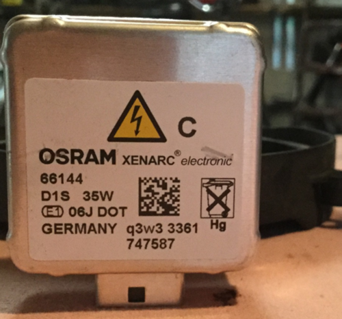

Mal eine Frage: Ich habe aktuell diesen Brenner verbaut (siehe Bild). Finde dazu keine Markenbezeichnung. Ist das dann der Value-Brenner von Osram?

Xenarc
Schau al bei lichtex.de. Da sind sämtliche Infos gelistet , und im Moment sind die da megagünstig .... Mit Sicherheit keine schlechten Brenner , und für das Geld ....
Ah ja, danke. Ich habs gefunden. Der 66144 ist bei Lichtex gelistet als OEM-Brenner mit 4300 K. Für nur 31,50 das Stück.
Klingt gar nicht schlecht.
Wenn das noch der originale ist wäre ich da eh skeptisch. Die originalen sind komischerweise immer deutlich heller/Bläulich-weißer als die aftermarket Brenner. 😉 😉
Grade die Osram xenarc. Das ist mir beim 4b damals extrem aufgefallen. Den hatte ich mit 6jahren gekauft und erst mit den cbi wars vom Licht ähnlich wie vorher. Bei BMW gibt's/gabs das,, Problem "wohl auch. 😉
Die Brenner wurden damals stark weiterentwickelt, weil deren anfängliche Blaustichigkeit als Nachteil für die Lichtausbeute betrachtet wurde. Irgendwelche Zusatzstoffe kamen dann rein, um die Farbtemperatur zu drücken, also um den Rotanteil zu erhöhen. Dadurch wirken diese OEM-Dinger etwas gelblicher, als vermutlich die früheren Standardbrenner.
Der 66144 auf meinem Foto oben wurde bereits vor 4,5 Jahren über meine Werkstatt beschafft, damals hatte der noch eine geringere Farbtemperatur-Angabe, als der jetzt kaufbare 66144. Der Trend hat sich dann mal wieder umgedreht, mehr in Richtung blau, ähm weiß.
