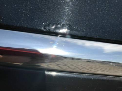

Mein CC blüht jetzt an der hinteren linken Türe, Rostunterwanderung am Ende der Chromleiste (oberhalb und unterhalb).
Meister hat drüber geschaut, jetzt Termin zum Komplettcheck. Dann werden wir mal sehen was noch so alles zum Vorschein kommt. Übernommen wird sicherlich der Löwenanteil aber ich bin mal gespannt wie viel ich selbst dazu beisteuern muss.

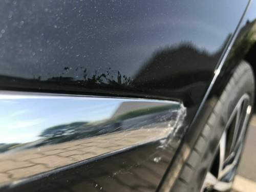

Ich warte auch gespannt auf die Rückmeldung von VW. Bei mir sind beide Türen auf der Fahrerseite betroffen. Derzeit steht im Raum:
Türe austauschen ca. 3000€
oder
Reparatur ca 1800€
In der ersten Werkstatt wollte man reparieren, wobei Eigenanteil von 25% indiskutabel sei, in der zweiten Werkstatt sieht man es trotz 5 Jahre und 1 Monat nicht so eindeutig und will erstmal die Antwort abwarten.
Also 75% wären schon ein Löwenanteil, allerdings zu den Mondpreisen.
Bitte schön...
Die weißen Schlieren sind von der Polierwatte NevrDull
Img-0719
Img-0720

bei mir hintere Tür links. Wenn man sich die Silikonfugen an den Türen anschaut sieht man das die teilweise anders sind. Das soll heißen meine linke hinter Tür die mit Rost blüht hat eine anderes Silikonfuge wie die anderen drei. Kann mir dies nur erklären, dass die von einem anderen Zulieferer ist. Schaut euch mal eure Türen genauer an.
Ja, bei mir sind manche nachträglich abgedrückt worden, manche weniger bis gar nicht. Und am Übergang zwischen Dichtmasse und Blech scheint die Grundierung durch - zu wenig Lack drauf. Vielleicht schrumpft sogar die Dichtung so dass es einen Spalt entsteht.
Hmm, nur Spekulation meinerseits: Ich gehe davon aus, dass die Türen nicht von Zulieferern kommen.
Übrigens: Ich habe ja wegen eines Parkschadens hinten eine neue Tür bekommen. Interessanterweise ist an der neuen Tür kaum noch überstehende Fugendichtmasse erkennbar und die Fuge wirkt wie an der Schnur gezogen.
And den anderen 3 Türen mit den der Wagen aus dem Werk kam wirkt die Fugendichtmasse, als hätten sich hier Kleinkinder mit Plastemasse gespielt. Völlig unreglmäßig, tlw. überstehend und an den Enden hin jede Menge kreuz und quer verschmierte Restmasse. Ähnlich wie auf den Fotos in diesem Thread bereits gezeigt.
Hier wurde ziemlich sicher der Fertigungsprozess geändert, andernfalls kann ich mir diesen Unterschied nicht erklären.
So nun die Rückmeldung von VW
Der CC muss in die Kabine und bekommt einen neuen Anstrich. 25% muss der Papa aber selbst tragen, damit bleiben 170 Euro bei mir haften (ärgerlich genug wenn man Ausfall und Gerenne mit zählt).
