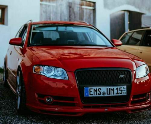

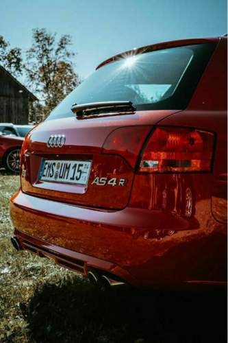

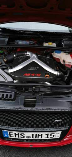

@de.weller Was ist das denn für ein geiles Ding? Gerne mal im Thread "Zeigt her euren B6/B7" mehr davon. Da ist es dann kein Offtopic.
Andy B7
Das ist ein AS4R. Ist von ABT gebaut worden.. Es gibt nur 14 stück davon..Mit angegebenen 480 PS.und einem Grundpreis von 97000 Euro..
Gibt ein you tube video
Dann gab nmes noch eine Kleinserie.. AS400. Im b6 mit 25 Stück.. Und 400 Ps..10 von den Autos hatten 450 ps.
Wow krass. Nie davon gehört. Die M3 Kleinserien wie z.B. CSL wurden ja immer in den Himmel gelobt und man hat sie überall in sämtlichen Autosendungen gesehen, aber dabei hatten die ja ernsthafte Konkurrenz! Diese Kleinserien vom A4 wurden nie großartig irgendwo gezeigt oder erwähnt. Seltsam...
Also echt geiles Ding, Glückwunsch zu dem Sammlerstück. Das einzig gruselige an dem Auto ist der emblemlose Grill.
