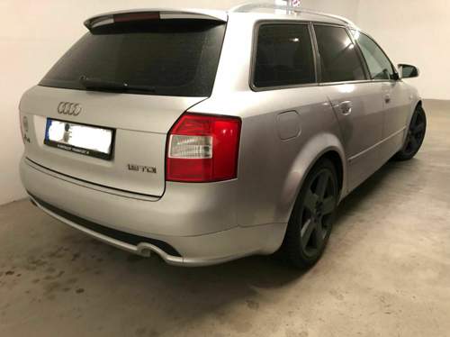

Hier nun das Update:

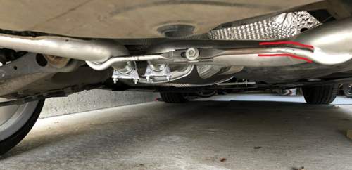

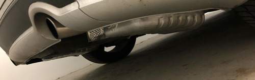

Auspuff ist jetzt montiert sowie die RS6 Sommerfelgen. Leider hängt der rechte ESD zu weit herunter und die Blende passt nicht wirklich in die Aussparung (zu kurz und zu hoch).
Denke das Problem liegt am verbogenen Halter, siehe Bild 3.
Der linke ESD passt wunderbar, hängt nicht durch und verschwindet komplett im Fahrzeugboden, auch die Blende sitzt mittig und genau richtig in der Aussparung.
Zum Glück ist der Händler sehr freundlich und kulant, Ersatzlieferung ist bereits unterwegs 🙂

Ich denke nicht, dass der Halter verbogen ist und falls doch, kann man das trotzdem passend montieren. Gerade bei der mehrteiligen Nachrüstauspuffanlage muss man vor dem Montieren alles richtig ausrichten. Durch verdrehen des ESDs am MSD kann man die Ausrichtung einstellen. Macht man am besten zu zweit. Wenn es dann alles richtig sitzt, ist es auch spannungsfrei. Erst dann werden die Schellen und die Verstrebung festgezogen. Ist ein bisschen ein Geduldsspiel, bis beide ESDs gleichmäßig in den Ausschnitten sitzen. Du siehst es auch von der Seite, wenn die ESDs in der Flucht mit der Heckstoßstange sitzen.
Ich hatte damals keine Bühne zur Verfügung. Ich weiß nicht, wie oft ich unters Auto gerutscht bin, um die Schrauben nochmal zu lösen, auszurichten und wieder zu fixieren.

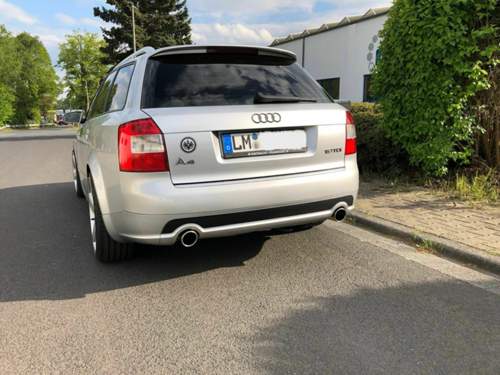

Nochmal ein Update:
Endschalldämpfer sitzen jetzt richtig und Blenden sind angeschweißt, der Umbau ist damit nun abgeschlossen. War wirklich ein Geduldsspiel, aber das Ergebnis stellt mich zufrieden, der Aufwand hat sich definitiv gelohnt 🙂

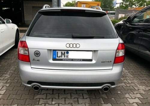

Die Endrohre sehen echt gut aus. Hast du vielleicht noch mehr Bilder oder ein Video aus mehreren Perspektiven?
Ja, mit der Anlage bin ich zufrieden, die Probleme mit der Passgenauigkeit waren eher auf Ungeduld bzw. einen nicht korrekt ausgerichteten Mittelschalldämpfer zurückzuführen. Wenn der richtig sitzt, passen auch die Endschalldämpfer korrekt.
Das Bild habe ich noch auf dem Handy gefunden, aktuelle Bilder habe ich keine, die Blenden sind mittlerweile auch nicht mehr so schön glänzend durch den Ruß 😁
