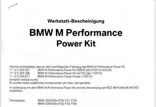

Herstellervorgabe ist 98? Welcher Motor soll das sein?
Für‘s MPPSK ist die Herstellerempfehlung, analog des MPPK, 98 Oktan.
Ja, ich weiß - aber eben nur eine Empfehlung, keine Vorgabe. Daher die interessierte Nachfrage welcher Motor.
Umsonst wird der Hinweis nicht angebracht.
Auch mit Klopfregelung muss er ja erst ins Klopfen kommen, damit die Regelung funktionieren und die Zündung heraus nehmen kann. Philipp Kaess und Adrian Walden (pro boost engineering) haben zu Leistungssteigerungen und Spritqualität schöne Leistungsläufe (on track bzw auf dem Leistungsprüfstand) unter den verschiedenen Kraftstoffqualitäten durchgeführt und die Zündwinkel und Zündaussetzern betrachtet. Dabei ist es super, dass wir eine gute Klopfregelung haben, aber Wunder kann sie auch keine bewirken. Afaik kann schon ein Kettenrasseln die Klopfregelung beeinflussen. Damit kann‘s mit höheren Drücken und im KF angepassten Zündwinkelkennfelder gut gehen, muss es aber nicht.
Letztlich bleibt jedem selbst überlassen was er tankt - ich möchte halt auch kein ROZ 95 oder E10 fahren, gerade wenn ich einen B58 mit MPPSK fahren würde.
