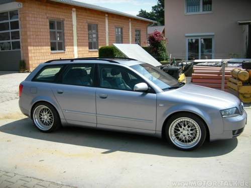

Ich habe das Audi Sportfahrwerk (-2cm), möchte diesen vorne auch etwas tiefer haben, ohne den aktuellen Komfort und das entsprechende Fahrverhalten / Fahrgefühl zu verlieren.
Bin ich da richtig mit den B5 Federtellern?
Ja biste, .... Federteller vom B5 (VorFL oder FL ist egal), oder vom Passat 3B, ... kannste alles reinschrauben. Hab ich auch auf mein S Line Fahrwerk geschraubt. Passt ...
Bild im Anhang: S Line FW, original bis auf Passat 3 B Federteller vorne. Felgen 9,5 und 10,5x18 Kerscher CS, ... (die Felgen stehen übrigens zum Verkauf)
