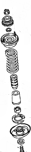

Zwischen dem Lager und dem Teller bleibt kein Spiel ,die Schraube die auf die Kolbenstange kommt drückt ja das Lager auf den Teller und die Feder zusammen . Wie gesagt Bilder vom eingebautem Federbein wären hilfreich .
ist richtig was du sagst!!die schraube drückt alles zusammen aber was mit der kolbenstange da sitz das lager ja drauf also domlager ferderteller scheibe feder selbst!wenn das richtig montiert ist sollte nichts klappern ist auch aber klappert trotdem!!!!!!
wie gesagt feder beinkan mman wenn man ahnung hat nicht falsch einbauen federteller haut auch niht gegen die feder!alles schon kontrolliert!
Zwischen oberen Federteller und der Feder ist aber auch noch ein Gummilager bzw sind die Verbunden .
Das Federbein kann man schon im B5 falsch einbauen ,weil da eine bestimmte Stellung oberer Federteller vorgegeben ist .
Federbeinaufbau
