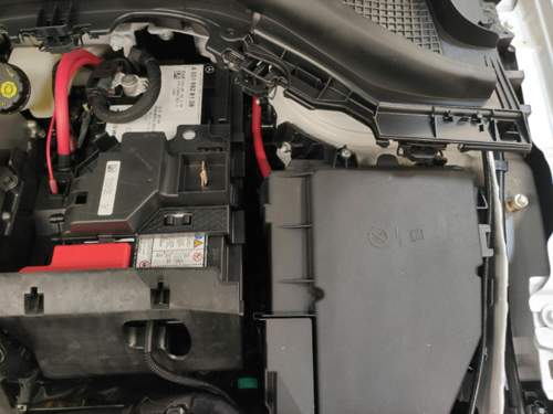

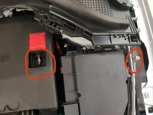

Darf man mit dem B250e einem anderen Starthilfe geben?
In der BDA steht, dass man dazu in die PHEV BDA schauen soll, aber da gibt es den Punkt Fremdstarten gar nicht.

Der B250e hat ja auch eine ganz normale 12 Volt Batterie, vorne im Motorraum. Damit sollte man, wie bei jedem anderen Fahrzeug auch, Starthilfe geben können.
Im Online Guide der B-Klasse findet man den Punkt „Starthilfe“ inkl. der üblichen Erklärungen zur Starthilfe, wie Richtige Polung, Reihenfolge usw.. Dort steht nichts davon, dass das nicht auch für den 250e gültig ist.

Ja Fremdstarten bzw. Starthilfe für andere ist möglich.
Zum Anklemmen des Kabels aber die Fremdstart-Servicepunkte nehmen, nicht direkt an den Batteriepolen anklemmen.
Dein 250e wird aber unter normalen Voraussetzungen selbst nie Strom brauchen, wie du ja auch schreibst.

Mein Bekannter möchte mit seinem B250e seinen alten Motorroller überbrücken, der manchmal wohl eine leere Batterie hat. Das wäre der Anwendungsfall.
Normalerweise sind dafür am Batteriekasten, ein roter Schiebeverschluss zu öffnen, für den Pluspol und es befindet sich am rechten Kotflügel, wenn man vorm Auto steht, eine messingfarbene Mutter (direkt neben der Kotflügel-Verschraubung. Fotos reiche ich dieser Tage nach) An den 2 Punkten kann mal problemlos ein Ladegerät für 12V anschließen. Über die beiden Punkte werden im Werk oft die 12V nachgeladen.

Es geht mir nicht ums Nachladen (ist ja ein PHEV, das hat einen eigenen Stecker zum Nachladen 😉 ), sondern ums spenden!
Geht das also auch so? In der BDA steht dazu nämlich nichts und bei einigen anderen PHEVs ist das Spenden explizit verboten.
Auch Strom spenden nur über die speziellen Kontaktpunkte im Motorraum wie bereits beschrieben.
Kabel nicht direkt an die Pole anklemmen.
Hier mal die Bilder mit den Anschluss-Punkten um die 12V zu laden bzw für Starthilfe.
Rechts die messingfarbene Mutter fuer die Masse und links unter dem roten Schieber der Plus-Anschluss..jpeg
