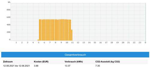

Bis auf die 5h bei 230V. Meiner lädt da eher 6.5h. ich hab die 379 gezahlt und kann nun optional in 1h 45m von 0 auf 100 laden.
@sunsetred schrieb am 15. August 2021 um 11:54:39 Uhr:
Korrekt. Das Ladegerät lädt mit 10 A = 2300W und einem Wirkungsgrad von 80%. Somit braucht es etwa 13,4 kWh und ca. 6 h um die Batterie vollständig zu laden.

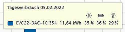

Wenn Du eine PV-Anlage hast, solltest Du Dir unbedingt eine "intelligente" Wallbox zulegen.
Da kannst Du z.B. einstellen, dass immer dann geladen wird, wenn der Strom sonst ins Netz ginge.
Oder Du stellst ein: Heute Nachmittag um 16 Uhr soll der Akku voll sein.
Dann sucht sich die Wallbox die notwendigen "Lieferanten" dafür zusammen: PV-Strom, Hausbatterie, Netz.
Nach dem Laden könnte das dann z.B. wie auf dem Bild aussehen.
Lieferanten der Wallbox
