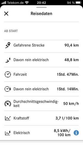

Anbei meine Verbrauchswerte von heute, sehr moderat für das Auto…
2206c09e-4c39-4be9-b2a3-e5cf678a6837

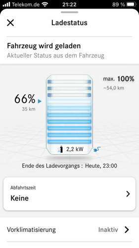

….und der Ladeziegel lädt das Auto batterieschonend mit 2,2 kWh
D1fba6e0-5978-4ea7-80e6-2aaee8a1a020
Ökonomisch fahren und im „Schnarchgang“ ganz gemütlich und Akku-schonend zu hause laden. Ist auch meine Vorstellung vom Hybridbetrieb. Und der Lader lädt gemäß aktuellem Konfigurator nur mit 1,8 kW/h. Bei Bestellung stand da noch 2,4 kW/h in der Beschreibung drin. Aber egal ob so oder so, ich werde auch mit 1,8 kW/h Ladeleistung klarkommen.
Gruß Klaus
