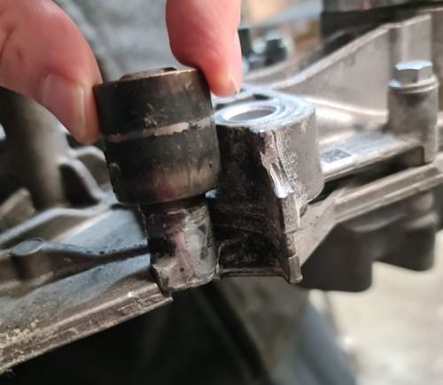

War gestern nochmal in der Werkstatt und die Teile waren noch da. Hab noch ein Foto gemacht.
Leider funktioniert das Hochladen gerade nicht.
Ich versuch's Montag nochmal.
Hier noch das angekündigte Bild.
Hab auch raus bekommen warum der Upload am Samstag nicht funktioniert hat, die Bilddatei war zu groß. 😮
Schon komisch. Warum ist so viel Gummi auf der Rolle. Normal sollte sie einigermaßen blank sein trotz Bruch.?

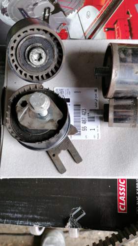

Hallo zusammen, habe meinen Insignia B erst ein paar Tage und natürlich sofort den Zahnriemen getauscht, da aus dem Service Heft nicht hervorging das er schon getauscht wurde. BJ.18 157 Tsd.km. Wie Ihr auf dem Bild sehen könnt war es höchste Zeit. Damit halte ich das Intervall mit 150 Tsd für sehr grenzwertig und werde es bei 100 Tsd. erneut wechseln.
Die Kette werde ich 'mit einem Stetoskop geräuschmäßig verfolgen'.
P.S. ,das Zahnriemenauflegen habe ich nur mit einer 3. Hand hinbekommen - eine spannt die Nockenwellenseite über die Kurbelwelle, eine die Pumpe Richtung Spannrolle, die 3. Hand bekam dann den Riemen gerade so aufgelegt
