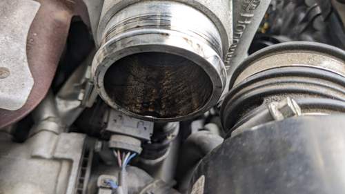

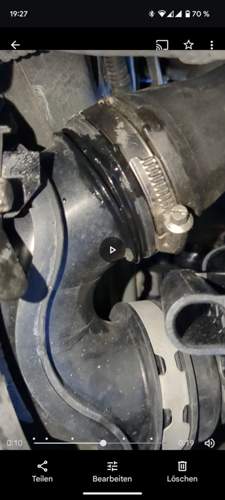

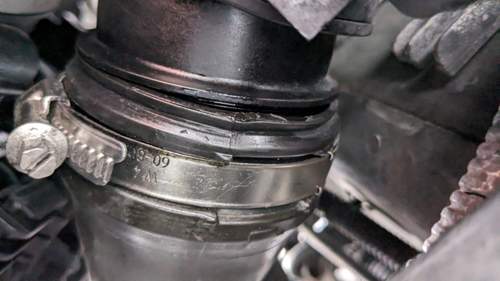

Hey zusammen.
Nach dem bei meinem 2.0 170PS, 161.500km der Motorkühler gewechselt wurde habe ich etwas später tropfendes Öl festgestellt.
Dieses sammelt sich in dem Ladeluftschlauch ganz unten an der Schelle und tropft wohl jetzt von dort raus.
Ich habe die Schelle zum Luftfilter hin abgemacht und auch dort befindet sich Öl..ich habe alles gereinigt und einen Tag später geschaut, es hat sich wieder einiges an Öl gesammelt.
Da ich dachte die Schelle wäre nicht ganz korrekt aufgesetzt bin ich zur Werkstatt und die meinten, dass sei denen beim Wechsel schon aufgefallen und in dem Schlauch sollen ca. 300ml Öl gewesen sein.
Hat schon jemand ein Problem am Turbo gemacht und was würdet ihr empfehlen?
Selber ausbauen und bei einem Turbo-Laden checken lassen. Oder könnte man noch etwas anderes prüfen?
Turbo (links)
Schelle Ladeluftschlauch unten
+2
1 Antworten
If you are loosing oil 0.2/0.3L(or more)@500/1000km turbo is to blame. Its loosing oil on cold side, if it was hot side then white smoke would come from exhaust.
