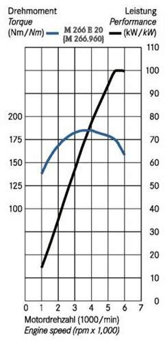

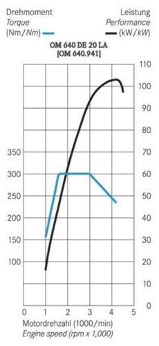

Das entscheidende ist meines Erachtens die Frage, ob man den Wagen mit Handschaltung oder Autotronic nutzen will.
Ich fahre derzeit einen B200 (Benziner) mit Autotronic und finde den Wagen anständig motorisiert. Bis Tempo 120 kommt man hervorragend vom Fleck und kann es auch an der Ampel mit so manchem größeren "Gegner" aufnehmen. Verbrauch um die 9 Liter.
Selbstverständlich ist der Diesel sparsamer und im Drehzahlkeller auch kräftiger. Bei einer stufenlosen Automatik ist das Thema "Drehzahlkeller" allerdings irrelevant, weil man ja ohne Verzögerung hochdrehen und die Motorleistung abrufen kann. Ein Benziner wird mit Autotronic genauso spritzig wie ein Diesel. Bei einem Diesel wiederum finde ich die Handschaltung absolut störend, weil man für verbrauchsarmes Fahren sehr oft und sehr früh schalten muss, so dass gerade der Berufsverkehr keine Freude mehr ist. Bei beiden Fahrzeugen sollte man deshalb meiner Meinung nach ausschließlich die Autotronic wählen.
Außerdem darf man nicht vergessen, dass ein B200CDI gegenüber einem B200 fast 4.000 EUR teurer ist, eine höhere Kfz-Steuer bedeutet und zudem einen Turbolader hat, der evtl. auch irgendwann mal erneuert werden muss. CDI-Fahren ist in der Anschaffung deutlich teurer als Benziner-Fahren, und ich finde, das muss man in den Vergleich ebenfalls einbeziehen. Für den Preis eines B200 Benziners bekommt man höchstens einen B180 CDI.
In jedem Fall ist eine Probefahrt erforderlich, gerade mit der Autotronic. Ich hatte gegen dieses Getriebe arge Vorbehalte, bis ich es zum ersten Mal gefahren bin. Es ist viel, viel besser als sein Ruf und macht auch einen Benziner zu einer flotten Fahrmaschine. Man muss es einfach mal ausprobieren. Der Drehmomentverlauf von Benziner und Diesel wird dadurch fast irrelevant.
