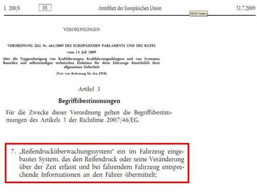

Das würde ich gern mal schwarz auf weiß sehen. Dass bei Neufahrzeugen RDKS nun Pflicht ist, ist klar. Aber ob das ein direkt oder indirekt messendes System ist, steht imho den Herstellern frei.
Der Gesetzgeber schreibt nicht expliztit die Funktionsweise des RDKS vor, sondern beschreibt nur was es können muss:
Der ADAC schreibt dazu:
Die Anforderungen an ein RDKS werden in der ECE-R 64 unter dem Punkt 5.3 „Reifendrucküberwachungssystem“ genauer beschrieben, die einzusetzende Technik, die die Anforderungen erfüllt, ist nicht festgelegt. Deswegen werden in der Praxis sowohl sogenannte direkt messende als auch indirekt arbeitende RDKS eingesetzt.
Aus EU-Verordnung ECE R-64:
„Reifendrucküberwachungssystem“ ein im Fahrzeug eingebautes
System, das den Reifendruck oder seine Veränderung
über der Zeit erfasst und bei fahrendem Fahrzeug entsprechende
Informationen an den Fahrer übermittelt;"
Deswegen ist mir völlig schleierhaft, warum ein einwandfrei funktionierendes und damit völlig gesetzeskonformes System mit einem für den Kunden nur teureres System ersetzt wurde.

@al.einstein schrieb am 17. Februar 2015 um 10:16:41 Uhr:
Mir ist es nicht schleierhaft. Der springende Punkt ist folgender Passus:
"das den Reifendruck oder seine Veränderung über der Zeit erfasst"
Die passive Reifendruckverlustwarnung kann AFAIK eben keine schleichende Abnahme des Reifendrucks über die Zeit detektieren. Aber der Gesetzgeber fordert eben auch eine Warnung in solchen Fällen und das geht nur mit aktiven Sensoren.
Hallo al.einstein
Die vorherige RD Überwachung erfolgte "indirekt" siehe hier.
Das heutige = neue RDKS erfolgt "direkt" Siehe hier.

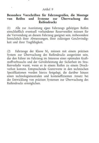

Und hier die entsprechende Forderung zur Berechtigung ein "präziseres" = technologisch neues System seitens MB einzusetzen
EU-Verordnung ECE R 64 => Seite 10 => Artikel 9
Besondere Vorschriften für Fahrzeugreifen, die Montage von Reifen und Systeme zur Überwachung des Reifendrucks.
Absatz (2)
....müssen mit einen präzisem System zur Überwachung des reifendrucks ausgerüstet sein.
- Entsprechende Grenzwerte in den techischen Spezifikationen werden hierzu festgelegt
Siehe Anhang.

@wer_pa schrieb am 17. Februar 2015 um 11:12:17 Uhr:
Was ich im Moment selber in der EU Regelung noch vermisse ist, dass die Reifendruckerfassung mit einem messenden System im Reifen zu erfolgen muß, um den Einbau auf Reifendrucksensoren zu rechtfertigen.
Es muß kein direktmessendes RDKS sein,
da die indirekten ("passiven"😉 RDKS der 2. Generation- entgegen den alten-
mit eigenen Steuergeräten alle Voraussetzungen
der EU-Richtlinien/Verordnungen erfüllen.
Da sich aber scheinbar alle Automobilhersteller (OEM´s) diesem Trend folgen, sollte sich auch noch eine ableitbare Begründung finden lassen.

- da die indirekten ("passiven"😉 RDKS der 2. Generation- entgegen den alten mit eigenen Steuergeräten alle Voraussetzungen der EU-Richtlinien/Verordnungen erfüllen.
Somit vermute ich das MB die EU Richtlinien mit dem alten indirekten System nicht mehr erfüllen konnte und folglich auf Direkterfassung mit den Drucksensoren im Reifen umgestiegen ist.
Ich habe früher mal den besagten Passus = Artikel 9 in der EU-Verordnung ECE R 64 gesehen und war deshalb sicher, daß dieser Abschnitt:
System, das den Reifendruck oder seine Veränderung über der Zeit erfasst und bei fahrendem Fahrzeug entsprechende Informationen an den Fahrer übermittelt;"
Zitat Ende
nicht der Auslöser für den OEM MB sein konnte, unbedingt das RDKS zu ändern müssen.
