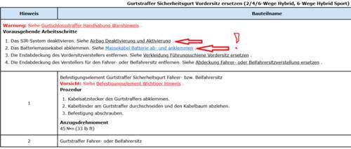

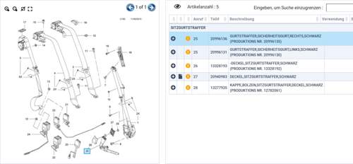

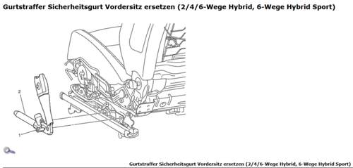

Der Widerstand im Lesegerät beträgt 2ohm und sollte damit i. O. sein, trotzdem verschwindet der Fehler nur kurz nachdem er gelöscht wird und kommt wieder.
Ich sollte den Stecker, der unterm Sitz irgendwo liegt ein paar Mal ein und ausstecken.
Hat einer ein Foto mit Kennung wo der Stecker liegt und habt ihr den Code für den Gurtstraffer falls er ganz ausgetauscht werden soll. Vor allem eine Anleitung wie man ihn austauscht.
Danke

Teile-Nr. Gurt Insignia
Gurtstraffer Lage
Gurtstraffer Anleitung
