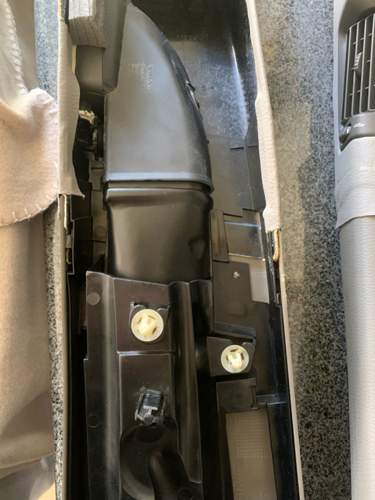

Hallo zusammen, da sich der Stoff an der B-Säule langsam angefangen hat zu lösen und an einigen Seiten in der Innenverkleidung schon abhing, habe ich mich dazu beschlossen diese auf beiden Seiten und wie auf den Bildern entsprechend mit dem passenden Leder neu zu beziehen. Wie ihr auf dem Bild unschwer erkennen könnt, besteht die B-Säule aus 2 Teilen, wobei das obere Teil wo der Anschnallgurt hinter dem unteren Kunstoffteil verschwindet, also der Stoff/das Leder mit dahinter rutscht. Da ich nicht wusste ob - und wenn ja wie - die beiden Teile voneinander zu trennen sind, habe ich zum Schluss nochmal ein Stück Leder drüber geklatscht, damit man die Rille zwischen den beiden Teilen nicht sieht.
Meine Frage ist nun wie gesagt, kann man beide Teile nochmal separat voneinander trennen, um das Leder in den Ecken besser verschwinden zu lassen? Und wenn nicht, hat jemand eine Idee wie man dies schöner aussehen lassen könnte?

Ich kann dir dabei leider nicht helfen, aber ich hab gerade genau das selbe vor, vielleicht kannst du mir sagen, wie du die ausgebaut hast :D
Also für mich sieht das so aus, als ob die beiden Teile zusammen gesteckt werden und die stifte dann verschweißt werden. Ich hatte ja meine erst ausgebaut weil der obere Teil kaputt gegangen ist. Letztlich ist der untere Teil vom oberen weg gebrochen
Ja gut, kannst du mir noch sagen, wie du die verkleidung vom Auto abgebaut hast?
Naja du siehst ja diese weissen Steckdinger. Die brechen halt sehr gerne , bzw die Halteteile in der sie eingesteckt sind, wie auf dem Bild ersichtlich. Die musst du vorsichtig aua dem Loch raus knebeln und wenn alle draußen sind, die verkleidung leicht nach oben ziehen. Hast du so ein Kunststoff/Stosstangen/Zierleisten enternungset?
Oke, vielen Dank für die schnelle Antwort. Ich dachte da wären mehr als nur die zwei. Hilft mir auf jeden Fall sehr weiter. Ja ich habe ein passendes Set, aber natürlich gerade nicht zur Hand
Ich hab es jetzt so gelassen wie auf dem Bild und finde es ehrlich gesagt nicht so schön, dort einfach was drüber geklebt zu haben... Du meintest du beiden Teile wurden zusammengeschweißt. hast du das nach dem durchbrechen selber wieder gemacht oder wie hast du das letztendlich dann gemacht?

https://www.youtube.com/watch?v=_8HPkRHbVhM
Das Video hat mir für meinen S80 viel weitergeholfen. Vielleicht kannst du damit ja auch etwas anfangen :)

Ich hab ne gebrauchte eingebaut. Spätestens wenn der Gurt ausfällt, muss die Abdeckung eh wieder runter. Und irgendwann bricht etwas.
Habe jetzt beim xc90 schon den fahrergurt gewechselt, beim v70 auch und das gurtschluss hinten beim v70. (Kindersitz)
