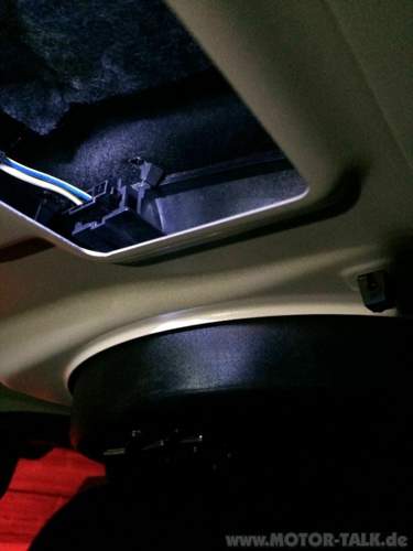

Original geschrieben von berti_f
Wo genau soll der Stecker beim A5 Coupe sein?
Leg dich in den Kofferraum und blicke Richtung Himmel ;)
Da sehe ich leider keinen Stecker.
Es war aber schon recht dunkel, hast du eventuell ein Foto?
Logisch, denn der Stecker ist von oben zugänglich! Also Abdeckung abbauen!
Wir sprechen hier vom Coupé. Hier ein wg. Dunkelheit mittelprächtiges Foto vom FL. Abdeckung gibt es da nicht.
Stecker Subwpofer B&O
am 9. März 2014 um 21:42
Gibt es das Probleme mit der Verpolung eigtl. auch beim AudiSoundSystem?
Super, danke. Wie erkennt man denn einen falsch gepolten Stecker?
Vielen Dank für das Foto :)
