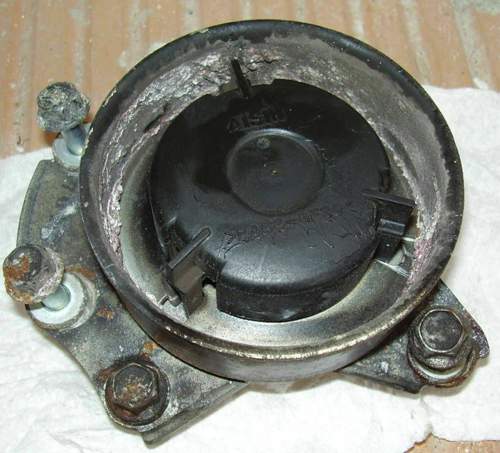

0,5 Liter ist viel, da hattest Du ein massives Kühlwasser-Defizit. Am besten vor jedem Kaltstart des Motors erneut auffüllen, da wird bestimmt noch etwas mehr reingehen, weil man meistens immer noch etwas Rest-Luft im Kühlsystem hat, die erst langsam herauskommt.
Und sollte Dein Kühlwasser-Leck weiterhin bestehen (wovon wir ja erst mal ausgehen müssen, weil es bislang weder lokalisiert, noch behoben wurde), so wirst Du ohnehin regelmäßig nachfüllen müssen.
Dass der Kühlwasser-Ausgleichsbehälter wie festgenagelt auf seinem Füllstand bleibt, ist merkwürdig. Da wird doch wohl nicht der Schlauch zum Kühler verstopft sein?
Anbei übrigens noch ein Bild, wie eine Aygo-WaPu NICHT aussehen sollte. Die frühen Pumpen von AISIN sind reihenweise undicht geworden, haben oft keine 50tkm gehalten.

Also wie es sich zugetragen hat, dass der Flüssigkeitsstand im Ausgleichsgefäß über Maximum geklettert ist und dort auch nach Abkühlen des Motors bleibt, ist schon etwas rätselhaft.
Möglicherweise hat der Kühlerverschlussdeckel (Federdeckel) eine Macke und lässt bei hohem Druck zwar Kühlwasser ins Ausgleichsgefäß, aber nach dem Abkühlen bei Unterdruck nicht mehr zurück. Das würde dann auch erklären, warum im Kühler nie das Wasser bis oben stand, sondern immer etwas fehlte.
Man könnte auf Verdacht den Kühlerverschlussdeckel erneuern und den Schlauch zum Ausgleichsgefäß zur Sicherheit mal mit einem Draht durchstochern. Erfolgschancen vielleicht nicht allzu hoch, dafür aber eine recht billige Maßnahme.
