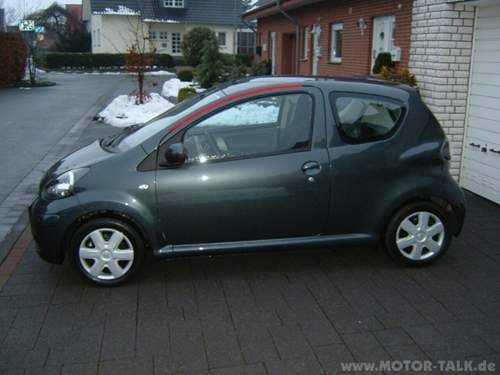

Hallo, meine Freundin fährt einen Aygo Erstzulassung 08.2010 und hat heute gesehen, dass die komplette Fahrerseite unter Wasser steht!
Sprich der Teppich schwimmt regelrecht und das Wasser ist mittlerweile bis in den Fondsbereich gezogen.
Bei Toyota hat man uns erzählt, dass es ein bekanntes Problem sei, jedoch nur bei den älteren Modellen und nicht bei den neuen.
Ursache ist angeblich die Türdichtung, die ich sowieso total daneben finde, aber egal, der Mechaniker meinte das Wasser würde durch die Dichtung an der Karosse hinuterlaufen und an der Türschwelle ins Auto eindringen.
So ganz glauben kann ich das jedoch nicht, da das Wasser mehr zur Mittelkonsole hin steht und dort auch der nasseste Bereich ist.
Aufgefallen ist es eig. nur weil das Auto ständig beschlagen war.
Donnerstag sollen nun die Türgummis getauscht werden, da es angeblich überarbeitete geben soll.
Hat irgendwer schon ähnliche Erfahrungen gemacht, iwelche Tipps oder Hinweise?!

unser Aygo 2/2009 hatte den Beifahrerfußraum nass, es gab neue Türdichtungen und zusätzliche Dichtlippen im oberen bereich des Türrahmens, der Sitz wurde ausgebaut und der Fußraum wurde getrocknet!
Beim 2. Besuch wurde noch die Folie in der rechten tür neu verklebt da es wieder nass wurde, seit dem ist alles ok.
Die Arbeiten wurden alle auf Garantie erledigt, beim 2. mal bekamen wir einen kostenlosen Werkstattwagen.

Hi, jetzt war auch der Kofferraum nass, die Zwangsentüftung hinter der hinteren Stoßstange wurde gegen eine überarbeitete version gewechselt!
Wo die zusätzliche Dichtlippe angebracht wurde, habe ich auf dem Bild im Anhang markiert.
