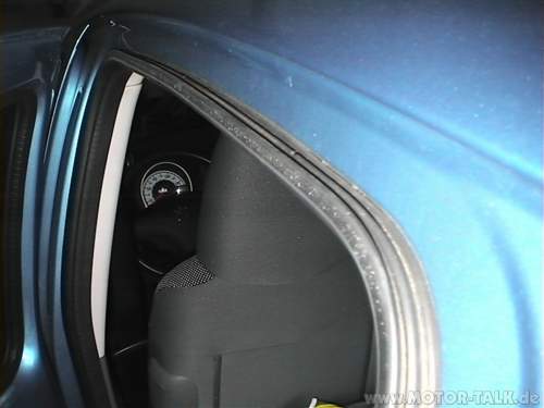

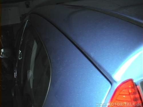

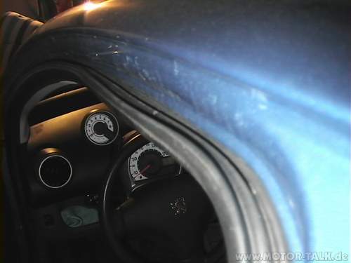

Ich habe mal 4 Bilder vm Peugeot 107 hochgeladen.
1. Tür hinten links ungeöffnet. Man sieht, dass die Tür plan anliegt.
2. Tür hinten links geöffnet. Man sieht die Türgummis
3. Fahrertür geöffnet. Man sieht die Türgummis
4. Fahrertür geschlossen. Auch hier liegt die Tür plan an.
Spaltmaße sind alle 1A.
Fotos wurden auf die Schnelle geschossen, also bitte keinen Kommentar über die Qualität. ;)
ciao Metallik

Hey Super, jetz hat man mal nen Vergleich.
Also auf Seite 1 siehst du ja die Fotos von unserem Aygo mit den Zusatzgummis. Die normalen Türgummis liegen meiner Meinung nach beim Aygo viel weiter Innen als beim 107!!! Oder täusche ich mich da?
Sieht auf den 1. Blick so aus. Bei unserem - das sieht man glaube ich auch sehr gut - sind die Gummis
mit den beiden Ablaufrinnen weiter aussen. Kann es sein, dass die Türen bzw. deren Schnitt nicht
identisch sind bei den Drillingen? Dann wäre das logisch, dass die für jeden Typ andere Türgummis nehmen.
Genaues kann man aber erst sagen, wenn man Vorort die Vergleichsmöglichkeit hat.
Fahre doch, wenn du Lust und Laune hast mal zu einem Peugeot oder Citroenhändler in der Nähe und vergleiche
die Gummis mit dem C1 oder/und 107.
Die Heckklappe ist ja bei den Dreien auch anders.
ciao Metallik

In der Tat hast du doppelt geführte Türtichtungen die sind fast doppelt so dick nach aussen ausgeführt wie bei meinem AYGO !
Dadurch kann das Wasser besser verteilt ablaufen und dadurch nicht eindringen . Deine Dichtungen liegen also dichter und strammer an der Türe an .
Die AYGO Türdichtungen sind nach aussen einfach ( Keilförmig ) angeortnet . Das Türblatt liegt auch da an , aber nicht stramm genug ! Dadurch kann Wasser eindringen .

Original geschrieben von navy_jack
Kommende Woche werde ich mir mal die Dichtungen vom C1 und 107er anschauen , die scheinen ein besseres Profil zu haben . Zumindest was man auf den Fotos sehen konnte .
Die Woche ist rum  ;)
Hast du vergleichen können? Zu welcher Erkenntnis kamst du? Welche Gummis hat der C1 im Gegensatz zum 107 u. Aygo?
