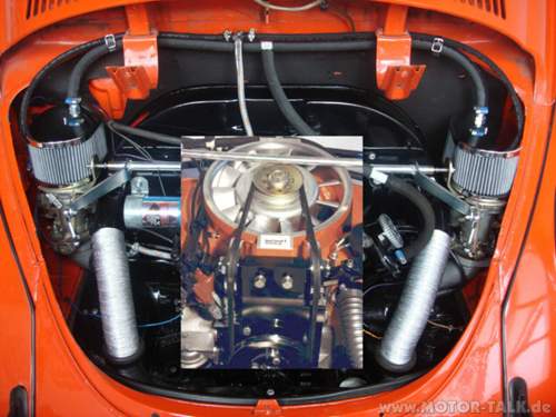

wie Du ja sehen kannst, muss der Keilriemen etwas mehr Verwindungen einstecken und unterliegt damit auch mehr Verschleiß.
Der Mister Riechert wollte mir damals (vor ca 6 Jahren) mal so ein Teil liefern, aber dazu ist es nie gekommen. Er sagte mir am Telefon, daß er gerade vor mir das letzte verkauft hätte.
Also blieb mir nur meine eigene Fotomontage.
Mein Motorbauer hat mich dann nur beglückwünscht, daß ich es nicht gekauft habe😉
Walter
Nachtrag:
Die Kühlleistung von einem großen stehenden Standard-Lüfterrad soll besser sein.

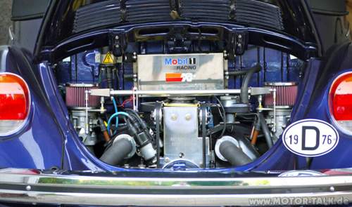

ich habe nachfolgende variante verbaut.
die kuehlung ist phänomenal.der grobe kies auf unserer zufahrt zum haus muss nach jedem anlassen des motors vom gaertner neu geordnet werden.
kann ich nur empfehlen (haube und lichtmaschine von ahnendorp vor zwanzig jahren gekauft).
mfg von sack

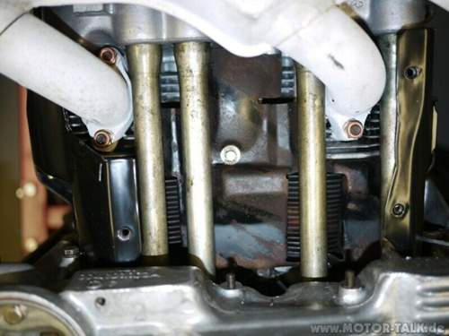

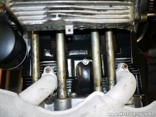

Ich habe jetzt spontan nur das angehängte Bild.
Was ich mit Luftführung meine ist nicht die Blechteile unterhalb und vorne wie hinten an den Zylindern. Die ist vorhanden 😉
Mir geht es um die Hauben, die quasi die kalte Luft auf die Zylinder leitet. Die Hauben sind einfach nur "Hülle" ohne Leitbleche.
die Führungsscheiben für den Keilriemen sind bei mir auch noch ein latentes Thema. Es funktioniert ja nun alles bei mir, aber ich halte sie für einfach nurzu schwer! Die sind aus massiven Stahl. Spricht was gegen Alurollen?
Gerne mache ich weitere Bilder, sagt mir nur was ihr sehen wollt! Irgendwann schaffe ich dann die Bilder zu machen.
Riechert-01
Ich habe noch ein paar Bilder gefunden!
Motor-details-l
Motor-details-r
