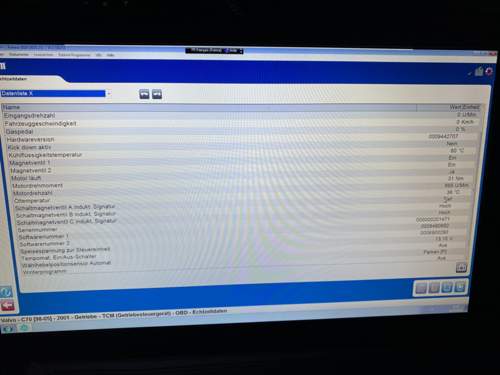

Ich habe einen 2001er C70 T5 mit dem 5 Gang Automatikgetriebe und folgende Probleme:
Das Auto fährt in den Fahrstufen N/D/4/3/L vorwärts und in R nicht rückwärts, rollt auch nicht rückwärts. Beim Starten in P gibt es einen Ruck, als wolle es auch dann vorwärts, geht natürlich nicht. Rückwärts geht nur in N und bei ausgeschaltetem Motor.
Wenn ich über Delphi auslese, kommt der Fehlercode 0039 (Gangschaltstellungssensor, Signal fehlerhaft).
Wenn ich die Echtzeitdaten auslese und den Wählhebel durchschalte, wird mir immer die korrekte Fahrstufe angezeigt.
Ich hänge mal ein Bild der Echtzeitdaten an, falls das hilft.
Liegt da ein Fehler in der Elektronik vor oder ist eher das Getriebe Schrott? Jemand schonmal das gleiche Problem gehabt?
