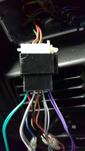

Hallo Zusammen,
folgender Sachverhalt, in meinem Peugeot 106 Bj. 97 habe ich den Pioneer AVH-X7700BT DVD Receiver verbaut, er hat in der Fahrer und Beifahrertüre jeweils einen Lautsprecher mehr Lautsprecher sind im Fzg. nicht verbaut.
Ich habe ein Foto gemacht worauf man erkennen können wo die Plus und Minus Leitung der Türlautspercher im Stecker gepinnt sind (heller Stecker).
Im Gegenstück Steckeradapter zum Gerät sind folgende Leitungspaare vorhanden bei Draufsicht:
rechts Lila +-
rechts Grau +-
links Weiß +-
links Blaugrün +-
Im hellen Stecker von oben sind die Leitungenspaare rot+ und grün- mit den Leitungen Adapter zum Fzg. Grau +- und Weiß +- kontaktiert, so sind die Kabel Original von Peugeot verpinnt.
Von Leitungssatz Adapter zum Radio sind es 4 Leitungspaare zu den LS gehen nur zwei Leitungspaare.
So wie jetzt die Leitungen momentan verpinnt sind herrscht der beschriebene N.I.O Zustand, dass ich weder ein Wählton noch bei einer bestehenden Verbindung zu meinem Gesprächsteilnehmer über die LS ihn nicht hören kann, wobei er aber wiederunm mich hört weil der Ausgang Micro funktioniert.
Meine Frage an die Experten müssen die Lautsprecherkabel von den LS zum Kabelsatz Adapter Radio "Lila +-,Grau +-,Weiß +-, Blaugrün +-" anders verpinnt werden, um das Probelm zu lösen?
Würde mich freuen wenn Ihr mir weiterhelfen könnten.

FSE = FreiSprechEinrichtung
vergleiche ich das Bild, was Du gemacht hast, mit der Beschreibung des Pioneer's
und Deinem Auto, dann passt alles.
Angeschossen / verkabelt sind die vorderen Lautsprecher.
( http://docs.pioneer.eu/.../GetPDF.ashx )
Somit hat wohl das Radio ein Problem, ergo, Radio zur Reparatur (Garantie)
wegschicken.

ja sollte gehen. Ich bin mir immer noch nicht sicher ob es tatsächlich das Radio ist, denn in einem meiner anderen Fzg. habe ich das gleiche Radio nochmals verbaut der unterschied ist dieses Fzg. hat insgesamt 6 LS also 4 LS mehr und hat das gleiche Problem bei Anruf kann ich keine Teilnehmer vertehen und hören weil nix über die LS reínkommt. Zwei mal den gleichen Fehler am Gerät halte ich bis jetzt noch für unwahrscheinlich.

....so das kam heute von Pio, sie haben an sich die Korrektheit der angeschlossen LS Kabel bestätigt so wie ich sie angeschlossen habe, also leider keine Neuigkeit.
Werde mich mal in meiner Umgebung nach einem Pioneerfachmann umsehen.
vielen Dank für Ihre freundliche Anfrage.
Wie in
der Installationsanleitung beschrieben müssen Ihre KFZ-seitigen Lautsprecher mit
den Frontkanälen (Weiß/Weiß-Schwarz sowie Grau/Grau-Schwarz verbunden sein.
Ertönt hierbei keine Tonausgabe empfehlen wir Ihnen das Testen eines
alternativen Smartphones. Grundlegend sollte sich der aktuellste Software-Stand
auf dem AVH-X7700BT befinden.
