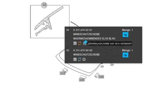

Die Scheibe wurde ersetzt, das wurde ja auch schon hier angemerkt von den meisten. Die Originale Avantgarde Scheibe mit Teilenummerendung 0201 trägt inzwischen die blanke Endung 0000.
Bin ähnlich wie die meisten auch zum Freundlichen gegangen, habe alles abgeklärt mit dem Serviceberater. Ich hatte extra im EPC nach der Bezeichnung geschaut. Die ersetzte Teilenummer hat in der Bezeichnung weder Avantgarde noch Tönung Blau enthalten - das hat mich besorgt. Beim Freundlichen meinte der Serviceberater die blaue Tönung besteht weiterhin, da müsse man sich nicht sorgen und nur die Keilfarbe wäre verändert worden (wie es auch im EPC steht, siehe Bild).

Hat jemand Informationen oder Erfahrungen mit den IR-Windschutzscheiben für Avantgarde (A2116701601)?
Ich kann mir nicht vorstellen, dass ab Werk bei Avantgarde Fahrzeugen mit IR-Scheiben keine blaue Tönung vorliegt. Das wäre für die Kunden ab Werk ja schon sicherlich nicht hinnehmbar gewesen, den deutlichen Farbunterschied hinzunehmen. Die Teilenummer für IR-Glas Avantgarde hat sich über die Jahre nicht geändert / wurde nicht ersetzt, ob immernoch der gleiche Hersteller drunter steckt oder nicht kann ich nicht sagen. Wir haben noch einen zweiten W211 Avantgarde mit Scheibenriss, eventuell fordere ich hier mal einen Tausch mit IR-Glas für Avantgarde-FZ. Der Preisunterschied laut WebParts ist inzwischen wirklich marginal und beträgt knapp 20€. Für eine Windschutzscheibe in der richtigen Tönung wäre auch das hinnehmbar...
Bilder hängen an. Beste Grüße!
Preise IR und Avantgarde ersetzt
Änderung der Bezeichnung Avantgarde

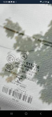

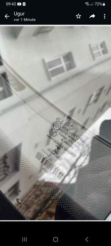

Habe alle Beiträge gelesen,es soll wohl nicht mehr die blaugetönnte Avantgarde Scheiben geben.
Soweit gut.Ich hänge zwei Bilder ran ein und die selbe Firma, es gibt nur einen Zahlen Unterschied,weiss jemand was das zusagen hat.
E000184 die andere hat E000185
Bedanke mich für alle Antworten
PS habe beide nicht live gesehen die 185 ist aus dem Forum 184 von bekannten,werde diese in Kürze mir mal anschauen

So wie ich es jetzt sehe (kann mich auch irren) sind beide Windschutzscheiben ähnlich. Das eine ist aus 2019 und das andere aus 2022. Vielleicht hat sich was an der Zulassung geändert oder was mit der Zusammensetzung. Wobei die Nummer neben der 43R, die Zulassungsnummer (011216) bei beiden Windschutzscheiben gleich ist. Das kann so genau nur Sekurit sagen, aber die wollen über sowas nicht sprechen bzw. geben keine Auskunft..
Die Glasart sollte beides Weißglas sein, also auch wohl eher die Teilenummer A2116700000 ersetztes Avantgarde Glas mit blauer Folie. Das Modell / das Glas ist beides M500B was auch immer das heißen mag.
Keine Garantie, nur soweit wie ich zum jetzigen Zeitpunkt durchblicke, gerne ergänzen oder korrigieren!
Ich werde nochmal ein Bild der Original-Scheibe A2116700201 (PPG Solextra Blauglas, M441) und zum Vergleich mal die ersetzte Teilenummer A2116700000 (Saint-Gobain Sekurit Weißglas blaue Folie, M500B) hochladen, schätze das bekomme ich so gegen Ende der Woche hin. Der Farbunterschied ist mir zuvor nie aufgefallen, kann auch sein das ich es nie so beachtet habe, aber ich bin der Meinung, dass die PPG Solextra auch eine leicht unterschiedliche Farbe hat als die Rundumverglasung - nur der Unterschied ist kleiner als der Sekurit Windschutzscheibe..
Beste Grüße
