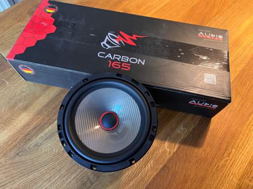

Hallo Leute,
ich wollte mit euch meine Erfahrung teilen.
Ich war damals etwa gute 10 Jahre in der Car Hifi Szene aktiv und habe auch heute noch einen Faible dafür.
Ich habe die Beiträge nachverfolgt das viele Watte in den Subwoofer bzw Ihn mit dem Ground Zero umgebaut haben.
Es ist nicht grundverkehrt mit dem GZ Umbau aber die Lautsprecher Parameter sprechen deutlich gegen das standard Audi B9 Avant Subwoofergehäuse.
Ich habe also gut 30-40 Frequenzverläufe ausgewertet inkl Lautsprecherparameter und allen voran preisgünstig.
Es ist der „ Audio System Carbon 165“ Kickbass geworden.
Preis im Onlinehandel etwa 60€
Zum Audio System Carbon 165
+Er benötigt für seinen sauberen Frequenzverlauf keine vorgeschaltete Frequenzweiche
+Er benötigt wenig Ausgangsleistung um gut zu performen
+Sehr gute Dynamik und Bassfundament
+Pegelfestigkeit
+wenig Gehäusevolumen notwendig
+knackiger trockener Bass
Das Ergebnis hat meine Erwartungen sogar übertroffen und ist wirklich phenomenal! Wie Tag und Nacht.
Ich hoffe einigen hilft dieser Beitrag.
Ich habe noch ein paar Bilder angehangen.
PS: Schön finde ich Ihn nicht aber naja ??

Sub-Gehäuse ist geblieben, nur gedämmt. Auf jeden Fall muß der Center reduziert werden, ich habe Fließ auf den LS gelegt.
A4 Avant mit Audi Soundsystem.
Ich habe den Lautsprecher für den Sub ersetzt durch den AUDIO SYSTEM CARBON 165 W
Der original Lautsprecher hat ein Kunststoff Chasis, vermutlich Billigware.
Das "Notrad" das muss zur Demontage vom Subgehäuse raus.
Der Bass ist nach dem Tausch trockener und direkter. Wunder darf man nicht erwarten.
Für den Aufwand und die Kosten ein guter Tipp.

Habe gestern auch den Umbau gemacht und bin zufrieden mit dem Ergebnis.
Vielen Dank für die Anleitung.
Ich hatte auch ein Set bestellt und hätte nun einen übrig.
Falls jemand Interesse hat würde ich den für 33€ verkaufen.
Einen große Dank an SLKing für diesen Beitrag.
Habe darauf hin auch bei Ebay das Set bestellt und einen Woofer im 2020er A5 SB eingebaut.
Das erste Probehören hat mich nicht so überzeugt und sofort nachgeschaut ob er überhaupt funktioniert..........
Nach mehreren unterschiedlichen Quellen und Einstellungen komm ich zu folgendem Fazit:
Alles richtig gemacht.
Für kleines Geld ist der ab Werk unsaubere und dröhnende Bass verschwunden.
Richtig Spaß macht es ab Lautstärke 50% +. Da merkt man sofort den Unterschied.
