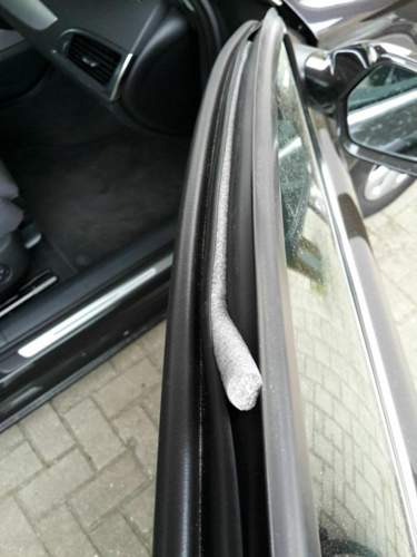

Naja ein bißchen sieht man es doch. Frage mich wie da der 10 mm Silikonschlauch rein geht. Bild im Anhang.

So, die weiche 10mm Moosgummischnur ist verbaut und - ja - man sieht diesen Fremdkörper.
Die Windgeräusche sind aber auch deutlich zurück gegangen. Ich konnte heute zwar nur bis Tempo 140 testen und windig war es auch, aber das Säuseln war so gut wie weg. Also bleibt die Wurst drin 😁
@RumpelDuese zu Moosgummi kann ich nichts sagen aber das Bild von frslo zeigt sehr schön, was ich auch gemacht habe.
Um letzte Zweifel am verwendeten Material zu beseitigen, habe ich Bilder von der Verpackung angehängt. Dieses Material passt sich an den Spalt an und behält diese Form nach kurzer Zeit. Es entsteht also ein 0 förmiges Profil. Ich habe es nur um den Fensterrahmen herum eingelegt. Da noch viel Schnur übrig war, habe ich gleich noch die hintere Tür mit behandelt. Und ja, die Schnur ist zu sehen. Aber nur bei offener Tür und mir ist es egal.

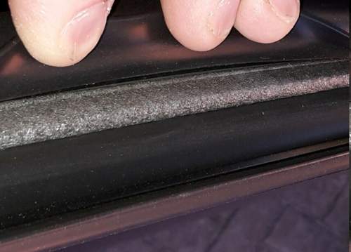

ich habe noch einmal nachgemessen, meine PE-Schnur ist doch 10 mm stark und macht genau dass, was RumpelDuese sagt. Sie verformt sich und nimmt genau die Form des Spaltes im Türgummi an. Sie ist nun nach 4 Tagen nicht mehr zu sehen wie man auf den Bildern gut sehen kann. Die Windgeräusche sind meiner Meinung nach nur gering besser geworden. Ich hatte mir da ehrlich mehr erhofft.

Tuergummi
Tuergummi-2
Wenn ich mir das Bild von frslo anschaue scheint PE Schnur absolut ungeeignet zu sein. Wenn das Profil im komprimierten Zustand verharrt dann verliert es seine gewünschte Wirkung.
Ich habe gerade bei meinem Dicken nachgeschaut und das EPDM Profil ist noch so rund wie am ersten Tag. Es ist auch optisch nicht so auffällig wie die PE Schnur.
