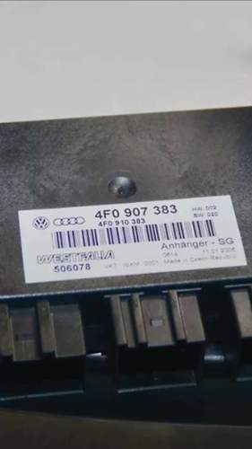

hab mir den STG gekauft für mein S-Line, ich denke es sollte auch passen da ist ja nichts anderes wie bei VFL
Ahk-steuergeraet
Das Steuergeerät ist bei allen Varianten gleich - ob Sline/S/RS. Codiert wird da auch nicht viel - zumindest bei dem PA gibt es nur eine Codierung.
Im VFL kann man etwas mehr, jedoch nichts wichtiges 🙂.
Zu deiner Frage: Dieses STG ist eines der Ersten. Ein PA STG (welches Deinem Baujahr entsprechen würde) hat die TN: SW: 4F0 907 383 D HW: 4F0 907 383 D
Neu kostet es 300Euro, hier eines zum halben Preis.
Normalerweise passen die STGs, es wird wie bei Memory nur der Hersteller gewechselt.
Ich kann es nicht sagen, ich eines und aktuell wohl das Letzte aus ebay vorige Woche gekauft 🙂.

ok danke, ich hab jetzt ohne buchstabe gekauft, ich werds probieren. wenn nicht passt besorg ich n anderen und gut

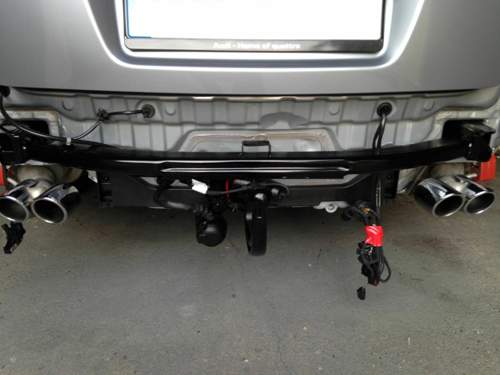

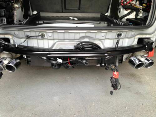

Kurzer Zwischenbericht.
Verkabelung elektrisch ist fertig, sind ja auch nicht so viele Drähte. Lustigerweise war mein Auto wieder etwas speziell.
An dem braunen Sicherungsträger ist ja Steckplatz 10-12 für die AHK reserviert. Von Steckplatz 8-12 ist serienmäßig eine Brücke mit Klemme 30 vorhanden - sollte - bei mir fehlte aber das auf Steckplatz 12. Es war auch nicht versteckt - von 8-11 Brücke und dann leer. Man konnte auch sehen, dass dieses abgeschnitten war. Eine kleine Hürde von Audi??? Egal.
Die anderen Kabel sind alle angeschlossen, Fehler sind kein mehr vorhanden, die AHK liegt jetzt noch hinter (oder vor/innen/außen) vom Auto - habe die AHK erstmal restauriert, entrostet und neu lackiert.
Etwas sehr komisch sind die beiden Gewindeplatten anzubringen. Da sollte man echt auf eine Bühne fahren, damit man den Auspuff absenken und nach links/rechts bewegen, das Wärmeleitblech entfernen und mit einer Nietzange diese Platten befestigen kann.
Im Kombi bemängelt der Dicke jetzt nur, dass er den Endschalter der AHK nicht findet - klar, auch der Entriegelungsknopf hinten leuchtet wie wild rot.
Codierung des ESP war ein wenig seltsam, aber doch richtig bei VCDS beschrieben. Ich musste von der im Steuergerät vorhandenen Codierung die Zahl 16xxx (weiß nicht mehr genau, ist aber als Popup da beschrieben) abziehen, obwohl erst + 000000 oder +16xxxx stand, als Info aber dann: ziehe 16xxxx ab dann ist es iO. Passt jetzt auch, ACC bekommt eine 1 an letzter Stelle.
Heute Abend werde ich die AHK mal reinschieben, dann ist es geschafft.
Stoßfänger kommt erst nächste Woche ran, dass wird dann noch spannend wegen der Passform. Stößt der Haken nun an oder nicht????
AHK ist drinnen.
Etwas Bauschmerzen hatte ich noch wegen den beiden Gewindeplatten.
Diese werden ja über 2 Nieten an den Holm befestigt. Die schauten aber etwas weit in den Holm hinein - da sollte dann noch die Kupplung drüber gehen..... - passt aber alles gut.
Anziehen der AHK mit 60NM ist schon kräftig. Die alten Schrauben könnte man verwenden - sagte man mir. Aber die "Richtigen" haben ja größere Unterlegscheiben mit 10,5x30x3 als die jetzt verbauten - mit dem einfach unschlagbaren Preise bei Audi von 1,61 pro Stück!!! ohne dem Händleraufschlag.
Jedoch sollten diese ergänzt werden, ist auf bei dem Anzugsdrehmoment sehr wichtig.
Elektrisch alles iO, Fehler sind alle weg, welche noch beim ersten Test dem fehlenden Microschalter geschuldet waren. Sobald man den Drehknopf hinten betätigt, bekommt man die Meldung im Kombi - alles tiefenentspannt.

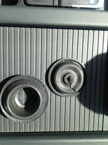

Ein kleiner Hinweis noch von mir. Ich habe auf der Suche nach dem Entriegelungsknopf diesen neu bei Audi erworben, die in ebay angebotenen sind teurer als die Neuen beim Händler.
Der Knopf ist gesichtert mit einem Aufkleber. Darauf ist genau beschrieben, in welche Richtung dieser bei der Montage nur bewegt werden darf.
Meine AHK kam ja in einem sehr beschädigten DHL Paket an. Um aber die Funktion zu testen, hatte ich den Knopf schon vorher auf die noch nicht verbaute AHkK montiert. Und auch verdreht....Ergebnis....man bekommt bei Falschmontage immer die Meldung, dass die Kupplung nicht verriegelt ist.
Ich habe es dann das 4.Mal hinbekommen, dass die Stellung wieder orginal war.
Beim Einbau musste ich den Seilzug wieder entriegeln, habe aber den Knopf dann mit dem Aufkleber wieder gesichert.
Und das war gut so, denn es passt dann auch so, wie bei Audi beschrieben. Max. 3° in die Richung des auf dem Knopf befindlichen Pfeiles drehen und schon war es verriegelt.
Bei meiner AHK fehlte auch noch die Abdichtung des Seilzuges zur Karosserie. Diese Stopfen gibt es auch nicht beim Händler zu kaufen - bitte achtet beim Kauf auf diesen Stopfen. Der ist schon wichtig, damit kein Wasser hinten eindringen kann.
Den orginalen Stopfen ohne AHK-Verbau kann man nicht nutzen, den bringt man nur ganz schwer über die Aufnahme des Seilzuges. Meiner ist kaputt gegangen.
Bilder sind im Anhang...nächtes Wochenende kommt der Stoßfänger dran. Ich bin guter Dinge, da die AHK eben 2K3 und 2K7 gelistet ist.
AHK ausgefahren
AhK Eingefahren
Stopfen

hey, gute arbeit... meinst den stopfen wo die kabeln rauskommen rechts?
Nein, erstes Bild ganz links fast nicht mer sichtbar. Da wo der Seilzug in die Karosse geht. Da kommt der linke Stopfen auf Bild 3 rein.
Die Kabel, welche da noch mit dem rotem Klebeband zusammengebunden hängen, sind für PDC/VIP/SWA im Stoßfänger.
Sooo, weiter im Monolog.
Heute den Stoßfänger angebaut - ALLES PASST - keinerlei Probleme mit dem Eigenkonstrukt VFL mit PA Diffuser. Die Kugel geht weit an allem vorbei, ausgefahren hängt nichts.
Mein SWA ist jetzt endlich wieder da - alle Fehler in den anderen STGs sind raus.
Da VIP ist auf AHK paramentiert und funktioniert prima - alles teifenentspannt.
Meine Umfeldkamera (Cornerview) hat jetzt den "Anhängerblick" - das war noch sehr spannend, da ich ja komplett etwas drin habe, was kein 4F so verbaut hat. Die PDC hat sich ja auf 10 geändert, das 6C gab es so nicht - der Q7 hat auch noch ein ganz anderes Anhänger-STG (ist ja bei dem Q7 elektrisch) - aber passt, es sind die Informationen auf dem CAN vorhanden.
Stolz bn ich schon, nicht nur auf den Preis geschaut - nein die AHK inkl. STG bewusst an Hand der PR Nummer gekauft zu haben.
