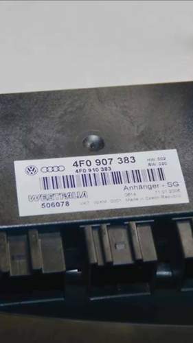

Hallo zusammen, eine Frage....
weißt jemand ob dieses AHK Stg von Ende 2007 3.0 tdi 233 PS ASB in mein FL 2010 passt? oder brauch ich nen anderen STG?
vielleicht kann mir jemand sagen welches bei euren FL verbaut sind?
thx
Ahk-steuergeraet
Themenstarteram 1. Mai 2016 um 19:49
Ja müsste passen. Meine nachgerüstet AHK war auch von einem VFL.
