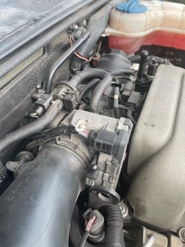

Bei mir ist eines der beiden Kabel vom RFL gerissen. Das Kabel verschwindet im Motorkabelbaum. Habe dazu schon einmal einen Thread gemacht, finde ihn aber nicht mehr.. Das Kabel scheint zum Komfortsteuergerät zu gehen. Aber wo sitzt das?

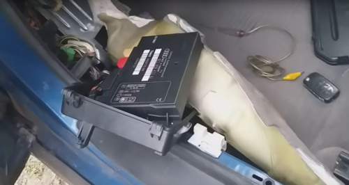

Komfort STG unterm Teppich vor dem Fahrersitz

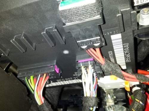

Bordnetzt STG hinterm Armaturenbrett Fahrerseite
Danke. Und weiß jemand an welches STG das Kabel vom Rückfahrlicht hingeht?
SW, RL, Bremslicht eigentlich über BN-STG

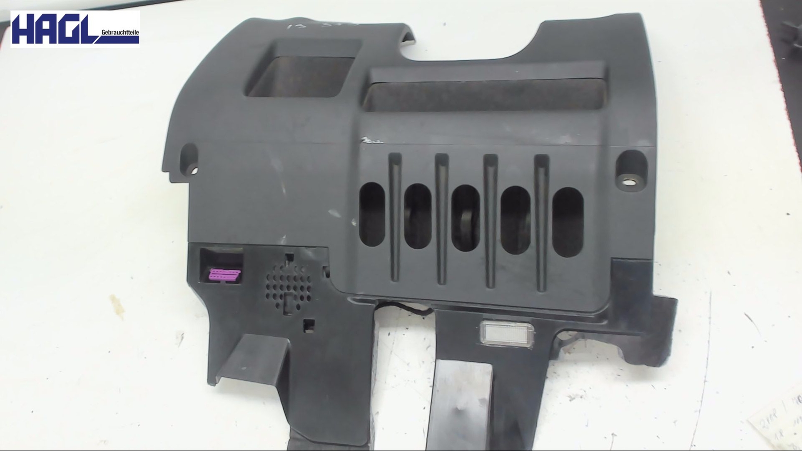

Ok. Muss das Amaturenbrett da raus oder kommt man da so ran?
Die große verkleidung unter dem Lenkrad muss raus;
https://i.ebayimg.com/images/g/PRwAAOSwBXVjs-5v/s-l1600.jpg
Dann sollte man das da irgendwo sehen können.
Super, danke. Ich habe jetzt das gefunden:
