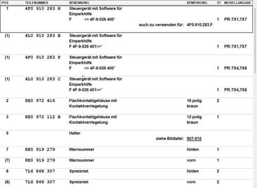

Hallo zusammen, ich wollte bei meinem A6 die PDC-Anzeige im MMI aktivieren, allerdings akzeptiert VDS die Codierung nicht. Mein A6 hat das Steuergerät 4L0919283B bzw. 4L0910283B.
Kann mir jemand sagen, welche Nummer das Steuergerät zum Austausch haben muss? Hab irgendwo hier gelesen, die Nummer 4L0919283 OHNE B unterstützt die Anzeige im MMI... kann das jemand bestätigen!

Das Steuergerät 4L0919283B ist das Steuergerät, welches ab Werk in meinem A6 verbaut ist!
Ich hatte mir schon ein 4F0 910 283 F gekauft, das funktioniert aber nicht und lässt sich auch nicht codieren. Mein A6 hat übrigens nur PDC hinten! Und evtl. wollte ich noch die Kamera nachrüsten, deshalb habe ein "F" genommen, weil das ja das richtige sein müsste?!
Auf jeden Fall funktioniert es mit einem "F" nicht bzw., lässt sich nicht codieren. Es ist ein A6 Allroad Bj. 2011, hat der vielleicht ein anderes Steuergerät?

bei meinem Facelift hatte ich ähnliche Probleme. Versuche mal vorher sämtliche Fehler zu löschen und danach das Steuergerät anschließen.
Bei mir war es so mit dem Steuergerät für den Reifendruck. Hatte dann ein zweites Steuergerät geordert und dies wurde auch nicht erkannt. Erst als ich sämtliche Fehler gelöscht hatte, konnte ich das Steuergerät erreichen und codieren.
Einfach mal versuchen.

Funktioniert es nicht oder lässt es sich nicht auf optische Anzeige codieren ??
Es lässt sich nicht codieren! So wie alle anderen Steuergeräte, die ich probiert hatte, auch... Sobald ich an der zweiten Stelle die "2" für die optische Anzeige codieren will erscheint "Codierung abgelehnt". Egal bei welchem Steuergerät.
Hab jetzt nochmal bei ETKA geschaut. Die PR-Nummer "7X4" müsste ja für das optische Parksystem sein, oder? Dann müsste es laut ETKA die Nummer "4L0910283C" bzw. "4L0919283C" sein?! Auch wenn die "4L..." Geräte laut tkoehler78 ja für den Q7 sind. Aber das Original-Steuergerät, was im Auto ist, ist ja auch ein "4L0910283B", und es ist ein A6 Allroud.
Will jetzt nicht schon wieder ein anderes Steuergerät kaufen (das wäre dann das dritte) und die Enttäuschung ist wieder groß, wenn es nicht funktioniert... :/
