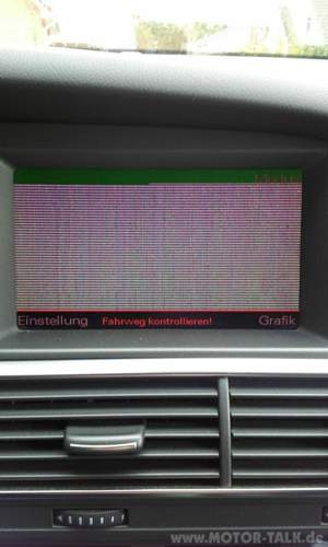

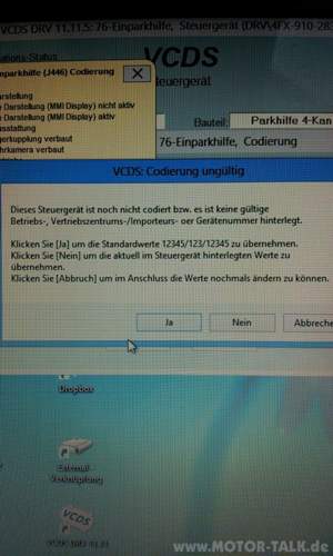

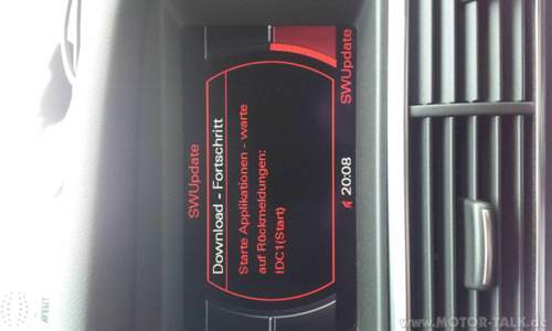

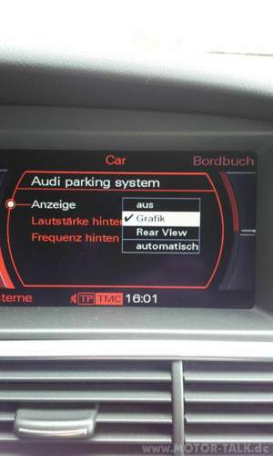

benötige dringend Hilfe, wollte mein jetziges PDC Steuergerät 4F0 919 283 BJ 25.04.05 umgebauen auf ein anderes gebrauchtes Steuergerät 4F0 919 283 F BJ 05.12.2006 umbauen. Habe soweit ohne Zündung alles umgesteckt (die zwei Verbindungsstecker). Dann mein VCDS angeschlossen stg76 dann 10 geöffnet wunderbar habe dann den Wert 0 auf 2 geändert was heißt mit optischer Darstellung. Darauf öffnete sich ein Fenster wo stand:
Dieses Steuergerät ist noch nicht codiert bzw. es ist kein gültige Betriebs, Vertriebszentrum/Importeurs oder Gerätenummer hinterlegt
Klicken Sie auf (Ja) um die Standartwerte 12345/123/12345 zu übernehmen
Klicken Sie (Nein) um die aktuell im Steuergerät hinterlegten Werte zu übernehmen
alternativ gab es noch:
Abruch um im Anschluss die Werte nochmals ändern zu können.
Ich habe dann auf nein gedrückt und die Codierung wurde akzeptiert. Es ergab sich nicht dann habe ich auf Ja gedrückt und es haben sich wie oben die Standart Werte geändert. Dachte dann top habe den Rückwertsgang eingelegt und es kam nur ein gestreiftes Bild das Bild(er) habe ich noch alle angehangen. Habe dann noch versucht im Setup Menü beim Audi Parking System den Reiter auf Autonmatisch oder mal auf Grafik zu stellen.
Aber immer nur die verschwommene Grafik.
Weiß jemand den Trick wie ich es genau machen muß den laut den ganzen Beschreibungen sah das ganze ganz einfach aus. Ach ja wenn ich jetzt auf das Steuergerät(F) zugreifen will steht: Steuergerät nich erkannt. Habe ich es platt gemacht.

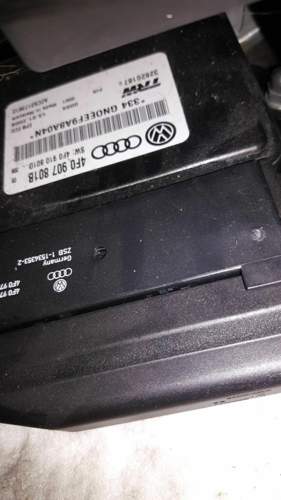

ist er das oder ?

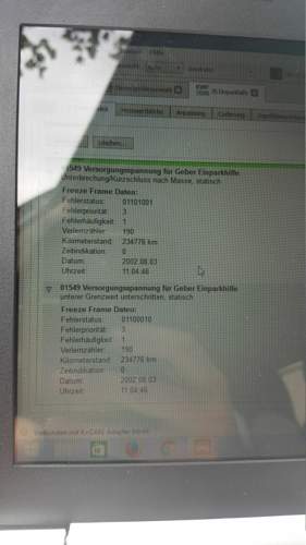

ich glaub nicht das er hin ist ich möchte den vorderen kreis abklemmen und schauen ob meine sensoren dann gehen habe nämlich kurzschluss nach masse
20180803-094332
@malano schrieb am 3. August 2018 um 10:10:23 Uhr:
@derSentinel schrieb am 3. August 2018 um 09:58:45 Uhr:
sufu kaputt ??
Hinten rechts hinter der Klappe unter dem Werkzeughalter
ist er das oder ?
Das ist das Steuergerät der elektrischen Parkbremse (EPB) !!
4F0 919 283 (mit oder ohne Buchstabe) ist das PDC Steuergrät
Was genau steht im Fehlerspeicher ??

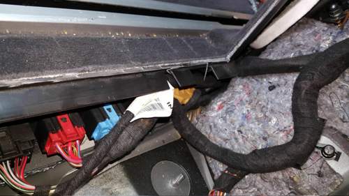

für alle die ihn suchen es dieser hier mit diesen gelben stecker
20180803-102714
wie bekomm ich den jetzt da raus und welcher stecker iat jetzt für welchen kreis
@malano schrieb am 3. August 2018 um 10:42:41 Uhr:
Nochmal die Frage: Wie laute der Eintrag im Fehlerspeicher ?
Einfach abklemenen oder raus ziehen kannst Du ihn auch nicht... musst dann auch umcodieren auf "nur hinten PDC verbaut"

Fehlerhäufigkeit 1
Fehler abgelegt: 03.08.2002 ?!
Fehler mal gelöscht..? Kommt er wieder ?

weiß nicht warum da 2002 steht haha
die zwei fehler kommen immer wieder 100mal gelöscht
ich weiß nicht mehr weiter vorgestern habe stoßstange abgebaut alle sensoren rausgesteckt fehler waren wieder da

Sind alle Stecker und Kabel ok ?
Hast Du vielleicht Marderbisse entdecken können ?
Das Steuergerät geht nicht nur auf 4 Kanälen kaputt
