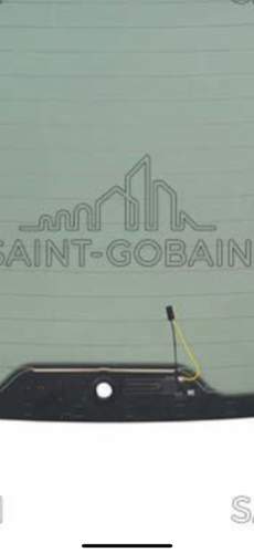

kann mir einer sagen, was das für Kabel sind?
Es gehen keinerlei Kabel vom Heckscheibenwischer etc zu diesen abgeschnittenen Kabeln
Ist das ab Werk so?
Heckscheibe Avant

Es könnte auch eine Scheibenantenne sein, für mich sieht das so aus, als ob da jemand selbst rumgelötet hat.
Selbst herum gelötet hat definitiv keiner! Bei mir und meinem Kumpel ist es genau so und sieht gleich aus.
@Micha89GER :
Ok, mag sein, ich kann nicht mehr nachschauen, da ich keinen 4F mehr habe.
Vielleicht hat das in der Fertigungshalle ja noch ein Mensch von Hand gelötet, da schaut jedenfalls noch das Kabelende aus dem Lötzinn raus und rund um die Lötstelle ist es braun (wohl zu heiß geworden). Mit einem Lötroboter sähe das bestimmt sauberer aus.
@All :
Der Glasbruchsensor für Heckscheibe (G304) hat laut Stromlaufplan die Kabelfarben blau/gelb und blau/grün. Das muss also was anderes sein.
Da gebe ich dir Recht aber bei mir sieht es genau so aus. Ich schau mir das nächste Woche nochmal bei meinem an.
Jetzt habt ihr mich aber echt neugierig gemacht. Schaue mir das bei meinem auch mal an.

@Atomickeins schrieb am 15. Januar 2023 um 14:08:38 Uhr:
......Mit einem Lötroboter sähe das bestimmt sauberer aus.
......Der Glasbruchsensor für Heckscheibe (G304) hat laut Stromlaufplan die Kabelfarben blau/gelb und blau/grün. Das muss also was anderes sein.
Da hatte ganz sicher jemand rum gelötet. Die Kabel sind viel zu weit abisoliert!
Wenn da schon einer rum gemacht hatte, kann er auch gleich zumindest an dieser Lötstelle andere als die serienmäßigen Kabel angelötet haben.
Zum Testen durch Messen: das wird ja eine geschlossene Schleife sein. Entsprechend sind die beiden sichtbaren Kontaktstellen das Anfang und das Ende der Schleife und so müsste sich auf Durchgang testen lassen.
Grüße, lippe1audi
@lippe1audi :
Danke für den Zuspruch mit der Löterei.
Ein Durchmessen auf Durchgang (also Widerstand messen) wäre eine gute Idee, um zu sehen, ob die Schleife noch in Ordnung ist. Wofür die Schleife/Antenne usw. gut ist, wissen wir dann aber immer noch nicht.

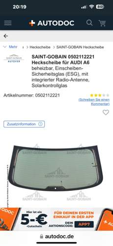

Also schwarz und gelb ist Serie.
In der Artikelbeschreibung ist eine Radioantenne erwähnt. Eventuell doch Radio? Aber der TE schrieb, bei ihm funzt das.
Das normale Radio wird von der Dachantenne (R52) versorgt, da hängt auch das Navi und das Telefon dran. Ich denke mal die Radioantenne in der Heckscheibe ist für Satellitenradio oder Digitalradio.
DAB(+) ist im hinteren seitenfenster beifahrerseite. Auch die antenne für die Standheizung.
Die schleife unten mit den kabeln ist der glasbruchsensor für die alarmanlage.
