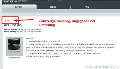

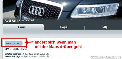

Warum hast Du bei Erstellung einen Q7 als Fahrzeuzuweisung angegeben ?
Was hast Du für einen Wagen ??
Themenstarteram 19. Juli 2018 um 7:17
@derSentinel schrieb am 19. Juli 2018 um 09:14:14 Uhr:
Audi Q7. 4,2L. Bj. 2011 quattro. Mit 340ps.
Themenstarteram 19. Juli 2018 um 7:18
Fahrzugzuweisung?
@Spartakus45 schrieb am 19. Juli 2018 um 09:18:59 Uhr:
Fahrzugzuweisung?
Ja, siehe Bild ;)
Fahrzeugzuweisung
Fahrzeugzuweisung1
