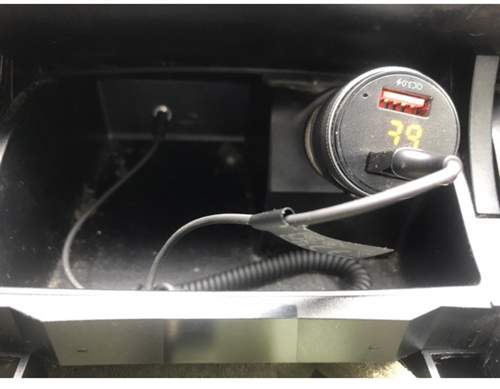

Hallo Ihr alle,
nachdem ich seit kurzem stolzer Besitzer eines CL203 (und damit auch neu hier im Forum) bin, muß ich euch gleich mal mit einer Frage drangsalieren... Ich überlege gerade, an den AUX-Eingang des Audio 20 ein Kabel mit Klinkenstecker anzuschließen und ins Handschuhfach zu verlegen (so wie man es jetzt z.B. bei der B-Klasse ab Werk bekommen kann). Hat hier schon jemand Erfahrungen gemacht? Besonders würde mich interessieren, wie der Ausbau des Radios und das Verlegen des Kabels am besten gehen, bzw. auch wie teuer der Einbau in einer Werkstatt in etwa wäre. Ich meine allerdings nicht das I-Pod Interface, sondern wie gesagt nur den einfachen Klinkenstecker mit Kabel!

W203 220cdi Produktion 12/2007
Bei meinem MOPF ist werkseitig kein Kabel unter der Tür rechts verlegt worden.
Also dann eben Radio raus > AUX Stecker rückseitig rein > Kabel verlegt
1.) Aux Kabel:
https://www.amazon.de/dp/B09H1ZYQNV?...
2.) USB 2fach Dose:
https://www.amazon.de/.../ref=ppx_yo_dt_b_asin_title_o00_s00?...
3.) Bluetooth Adapter
Habe die AUX Steckdose 'unsichtbar' an die Rückseite links vom 12V-Zigarettenanzünder gesetzt. Da ich den Zigarettenanzünder nicht benötige, steckt dort der USB 2fach .
Mit dem Bluetooth Adapter ist glasklare Verständigung durch das integrierte Mikrofon möglich. Streaming vom iPhone7 funktioniert dank Bluetooth 5,3 perfekt.
meine Investition: 35€
Jetzt verfügt mein AUDIO20 endlich auch über Bluetooth ;-)
Korrektur: produziert 12/2006
Auf dem Bild ist rechts noch der große FM Transmitter mit USB. Morgen kommt dann der 2fach-miniUSB von ANKER an diese Stelle, dann wird’s kompakter.
