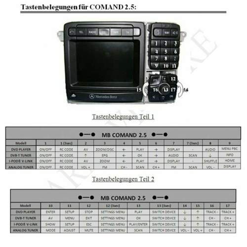

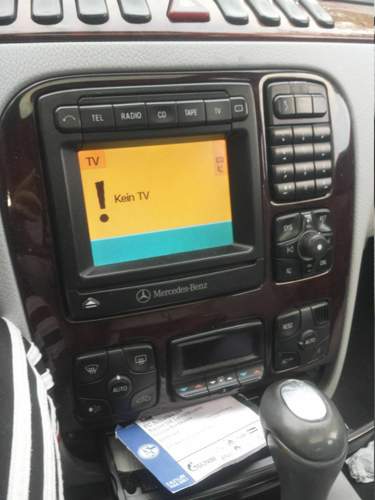

geiseke so sieht es ohne tuner aus. Nächste Frage ist, das bei der Google suche immer auf das gleiche Gerät gestossen bin. Bei diesem steht in der Anleitung das ich die Geräte mit dem Comand steuern kann.
Welche werden denn unterstüzt? Aber generell gesprochen ist das für mich alles aussterbende Technik.
Alleine die Preise schon dafür.
Camerazoom-20150920183821878
Interface-fuer-mercedes-comand-25-b2
Alle Funktionen gehen damit,wie mit dem cd player oder radio etc.und das comand habe ich auch.Es gibt auch bei schlachtern diese teile gebraucht und günstiger must mal schauen desweiteren ist das system top weil man zb.bei USB Stick ganz normal vor zurück anderes album oder auch filme schauen.Da ich ein Helene Fischet Fan bin habe ich die DVd,s da kann ich gleichzeitig hören und sehen.

Habe mir einen CL 500 zugelegt und möchte auch deinen Weg gehen mit dem Aux-Anschluss. Kannst du mir bitte den Link schicken, wo du den Aux-Kabel her hast, wo in den TV-Anschluss passt
@mustikaratas was willst machen? Nur einen AUX Anschluss fürs iPhone oder so? Oder willst du DVB-T2 und/oder DVD mit Video und/oder Musik? Ich hätte was für dich, alles plug&play für das Comand 2.5. Gib uns mal den Typ deines Comand. Hast du einen TV-Tuner drin?? Wenn ja welchen Typ.
Hallo
als erstes danke für deine Antwort. Mein Comand habe ich unten hinzugefügt. Ich brauche einen Aux nur zum Musik hören mit dem Handy und sonst für nichts anderes. Es hat einen TV Knopf, jedoch wenn ich drauf drücke, sagt es: ,,Kein TV´´. Habe gelesen, dass man TV-Stecker hinten ausstecken kann und einen Aux-Kabel reinstecken kann, aber weiss nicht was für ein Stecker das ist. Wäre um Jede Hilfe froh. Danke im Voraus.

@mustikaratas drücke bei deinem Comand bitte mal die Taste "SYS" und mache ein Bild vom Bildschirm

AV ist ein reiner Audio/Video Eingang. Da kannst du nichts darüber steuern und nur Geräte anschließen die AV ausgeben. Diese müssen dann auch mit einer eigenen FB oder manuell bedient werden.
