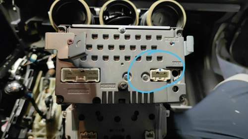

Wisst ihr was das für Stecker oder leeren Platz?
Img-20220103-wa0008
Img-20220103-wa0009
Die frei Buchse am Radio ist für den
Zusätzlichen CD Wechsler
Minidisc Player
oder eben meinen empfohlenen Audio Link
Themenstarteram 3. Januar 2022 um 19:29
Kan man da auch ein Bluetooth Adapter einstecken?
Wenn du einen für den älteren Wagen findest ;)
Deshalb empfahl ich meine Geräte oben...
