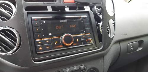

Endlich ist das Kenwood DPX-7300DAB im Auto, mit dem augenscheinlich richtigen Iso-stecker, da es funktioniert.
Nachdem die Zündung aus ist und das Gerät manuell in den Standby-Modus befördert wurde, ist immernoch die farbige Bedienelementebeleuchtung an, sowie die Uhrzeitanzeige im Display. Früher oder später ist doch dann die Batterie leergesaugt.
Liegt es am Isokabel (Redwolf von Amazon)?
Muss ich die Verbindung Rot-Rot & Gelb-Gelb auf Rot-Gelb & Gelb-Rot tauschen?
Oder irgendeine Einstellung im Radio, die ich noch nicht gefunden habe?
Oder ist das alles normal bei dem Model?

Auch nach Kabeltausch, immernoch das gleiche Problem. Zündung aus, trotzdem ist permanent die Hintergrundbeleuchtung der Tasten an, sowie die Datums / Uhrzeit im Display.
Das bedeutet doch, dass ich Dauerplus auf dem Gelben Batteriekabel sowie auf dem roten Zündungskabel habe, geht das überhaupt? :rolleyes:
Edit:

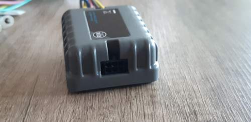

Ich habe die Verbindung aus Bild 2 verbaut. Somit funktioniert das Gerät, aber halt die Abschaltung nicht.

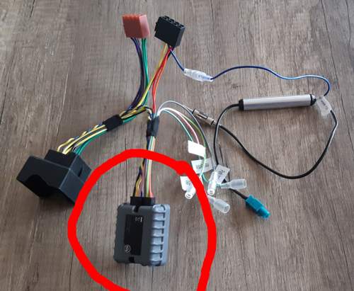

Zuerst hatte ich Bild 3 verwendet, da hat aber gar nichts geklappt, auch, weil ich keine Ahnung habe, wo das eingekreiste Stück angeschlossen werden muss.
Momentan verbaute Verbindung
Richtige Verbindung? Aber wie?

Ich werde wohl nochmal den Adapter wechseln, könnte mir jemand nur sagen, wo ich im Fahrzeug das Kabel, das hier reingehört, anschließen muss?
Was muss hier rein?

Also nachdem ich jetzt das ganze nochmal mit dem professionellen Kabelstrang und dem Can-Bus eingebaut habe und die Kabel auf Rot-Gelb , Gelb-Rot getauscht habe, funktioniert es endlich wie es soll. Manchmal sind es einfach Kleinigkeiten, die einen scheitern lassen.
Danke für die Mühen.
