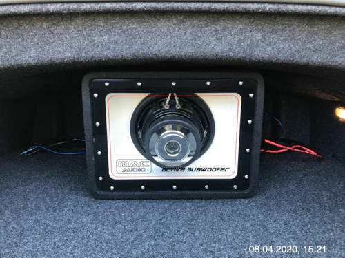

Also beim bose im 8j kann ich dir sehr empfehlen die tûren richtig zu dämmen, zumindest beim coupe, roadster kann ich nicht beurteilen. macht mMn sehr viel aus, ich hab zum bose noch zusätzlich einen mono amp und subwoofer dazugehängt und jetzt passt es für mich und meinen musikgeschmack ;-)

Subjektiv finde ich dass der sound allein durch das dämmen der türen um einiges satter geworden ist...
Der originale subwoofer vom bose ist mir zu wenig, deshalb hab ich da noch einen weiteren sub mit entsprechendem verstärker dazugehängt...hab auch den kofferraum gedämmt um so weit wie möglich allerlei störgeräusche wie dröhnen und scheppern zu minimieren. Funktioniert sehr gut bei mir :-D

Das sieht ja mega gut aus!
Wie hast du denn alles gedemmt oder eher gesagt wo und mit was?

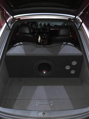

ja, sieht super aus, wie reingewachsen, und mit direkter Verbindung zum Innenraum. Ich habe nur eine fertige Kiste angeschlossen und unter das Verdeckfach geklemmt....

Danke. Mit dämmmatten ;-) in den türen und türenverkleidung und im kofferrraum boden und seitne li re und hinten...
