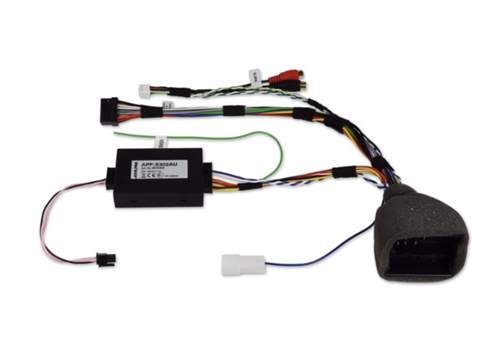

Ich hab ein Radio gefunden da soll das sogar mit FIS gehen, von Alpine.
Nur da kostet das Radio mit Navi über 1000 Euro und das ist es mir nicht wert und ich will gar kein Navi.
Alpine Radio Einbauset
Da ist es super beschrieben das es nach wie vor geht. Ich frage mich nur wieso das bei anderen Adaptern nicht auch geht?

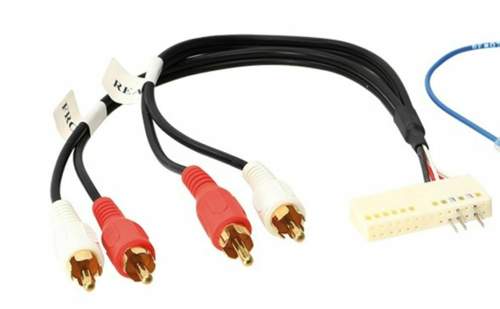

Den Adapter für Audio braucht man natürlich, wenn der neue Radio kein Line-Out für Vo/Hi hat, dann fährt man mit den normalen verstärkten Pegeln (Lautsprecherausgänge) in das Kästchen, welches die Signale runterregelt. Mein Kenwood hat Line-Out für Vo/Hi als Cinch. Ich fahre mit Chinch-Gegenstecker direkt an den Quadlock-Stecker ohne Kästchen. Alles Bestens. Du kannst natürlich auch mit Kästchen und den normalen Lautsprecherausgängen drauf..

Vo/Hi (Vorne/Hinten) oder was heißt das? Front/Rear quasi.
Wie kommt man denn von Cinch auf den Quadlock? Da kann man doch nix einstecken oder?
Entschuldige das ich mich da jetzt so anstelle aber ich hab da nicht so die Peilung xD.
Ja, vo/hi = front/rear
Natürlich trotzdem mit einem Adapter. Ich habe mir das selber gelötet, da ich cinch und Quadlock-Stiftleiste rumliegen hatte, aber siehe zb. Anhang. Das wird in den Quadlock-Gegenstecker geklipst, gibts aber auch komplett fertig.

Ok verstehe, danke fürs Bild.
