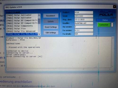

Mein Problem fängt damit an, das ich laut Recherche nach dem Download und öffnen des Updater Tool, kein extra Fenster für die Registrierung bekomme…Wenn ich die Box anschließe, erkennt er sie, (in den Einstellungen habe ich gesehen, dass sie auf Rotes Display programmiert wurde) das Fenster für das Update bleibt aber ausgegraut, sodass ich kein Update machen kann…

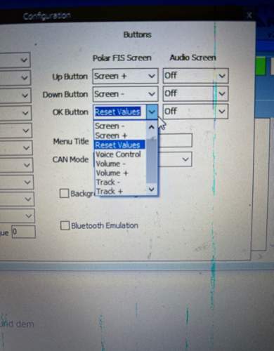

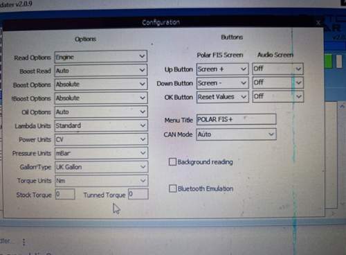

Habe jetzt gerade gesehen, wenn ich in dem VAG Updater bin und auf Configuration gehe, steht rechts bei Buttons bei OK Button der Reiter Reset Values ausgewählt…Ist damit der OK Schalter bzw. Knopf am Lenkrad gemeint ?
Themenstarteram 13. März 2023 um 15:26
Rechte Seite linke Spalte

Hier noch einmal ein Bild von der Fehlermeldung, trotz W-LAN und LAN direkt am Laptop
Dein Laptop hat aber Internetempfang ??? Als oWLAn oder einen Hotspot oder machst du das im Auto ?

@GoLf 3 Bastler hab mein Laptop mit Hotspot Internet gegeben, zuhause mit WLAN und sogar mit LAN verbinundung, das kann definitiv nicht das Problem sein…Hab das sowohl zuhause als auch im Auto gemacht…

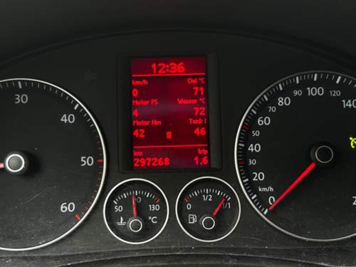

hab gerade nochmal am Computer das Updater Tool geöffnet, da zeigt er mir an, dass es eine neue Version gibt…Hab die aktuelle vom Computer gelöscht und bei Autopolar.net die aktuellste runtergeladen…Das Fenster mit dem Registrieren kam, ich konnte ein Update machen und die Box ist jetzt mit FW Version 0.3.2b 13 geflasht…Werde jetzt zum Auto flitzen und gucken, ob es funzt.
Edit : So liebe Leute, die neue Version habe ich ja aufgespielt, im Auto läuft alles soweit super, hat jetzt endlich hingehauen, bei mir war das Problem, das Autopolar heute eine neue Version vom Updater Tool rausgebracht hat, damit konnte ich mich registrieren und die Box läuft im Auto…
Allerdings läuft aktuell die Km/h Anzeige nicht mit, hat das Problem auch jemand ?
.jpg
Km/h Signal liegt aufn CAN Bus und kommt vom ABS Stg. Evtl zu altes ABS.
Themenstarteram 14. März 2023 um 14:54
Nein funktioniert alles…Hab das Update mit einem alten nochmal überspielt und dann das aktuellste drauf, läuft jetzt alles sauber und flüssig :)
